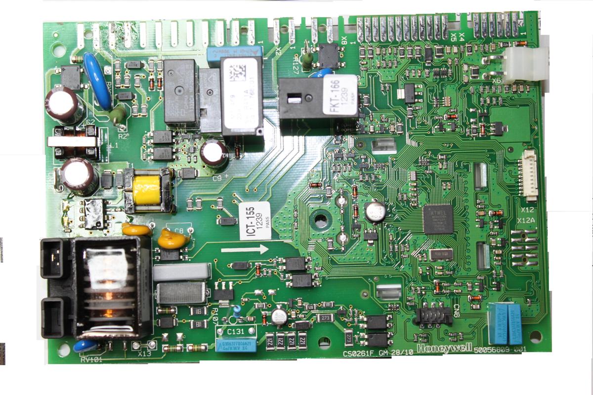

Dev
Сообщения: 49
Сообщение #34 От 04/03/2016 05:19 цитата
Так на первой странице же указана информация о плате... Плата SC0261F. Фото нет. Но сегодня сделаю и прикреплю, если необходимо. Предполагал, что модели платы достаточно...

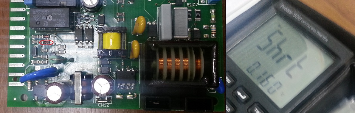

Dev
Сообщения: 49
Сообщение #36 От 04/03/2016 09:14 цитата
AKVA-TERM писал:
Dev, Извиняюсь. не заметил!
Да не вопрос совсем... Фото вот прикладываю. Как смог отсканировал... Но качество конечно не айс... Может есть в инете более лучшее...
И там один стаб светится как Shrt, т.е. короткое.
Приложил картинки, там отмечен он...

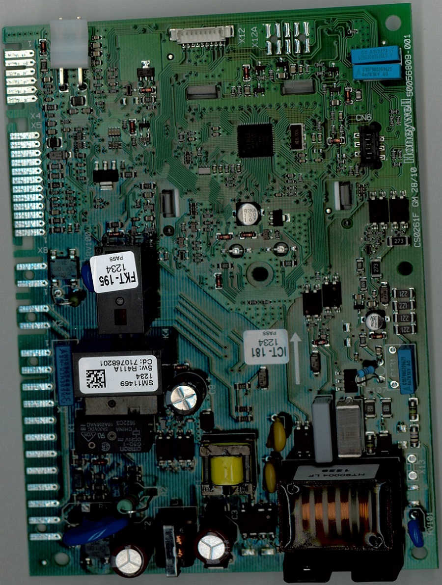

Алексей.Л
Сообщения: 152
Сообщение #37 От 04/03/2016 11:36 цитата
djclyde Плата была с битым БП, после ремонта, питание было в норме, не стартовала не подсветка, ни дисплей, решил, что битый процессор, отложил на запчасти. Ремонтировал другую, завис с дефектов кой, решил использовать метод сравнения, так как на той плате грешил на процессор, решил использовать её как эталон, стал сравнивать и нашёл битую оптопару, заменил всё, запустилась, похоже он не видел напряжение в сети и поэтому не стартовал.
https://disk.yandex.ru/client/disk|slider/disk/Honeywell%20CS0261F.JPG
https://disk.yandex.ru/client/disk|slider/disk/CS0261F_%20%D0%BC%D0%BE%D0%BD%D1%82%D0%B0%D0%B6%D0%BD%D0%B0%D1%8F.JPG
Стабилитрон не должен звонится на коротко

Алексей.Л
Сообщения: 152
Сообщение #39 От 04/03/2016 12:08 цитата
Оптопары U3;U4 817 обе под замену (есть во многих импульсных БП, в том числе и компьютерных), стабилитрон 27V. Похоже у тебя скачок напряжения был.

Dev
Сообщения: 49
Сообщение #40 От 04/03/2016 13:20 цитата
Нашел одну неисправную оптопару U3 - заменил на пару с блока питания ПК с маркировкой 817... Вторая проверку проходит нормально...
Стаб один ZD2 в коротком состоянии. Вроде на плате стаб на 27В? Это известный параметр. На блоках питания куча стабов аналогичных в корпусах без маркировки! Как найти стаб на блоке питания на 27В?
