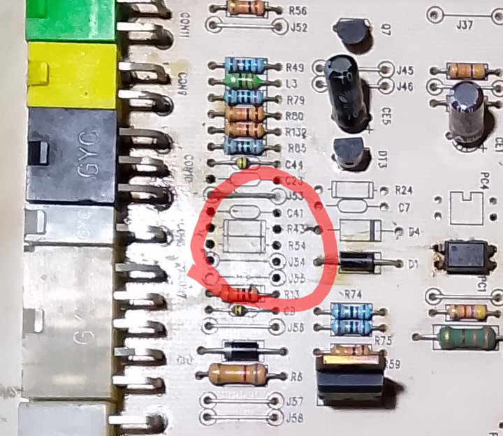

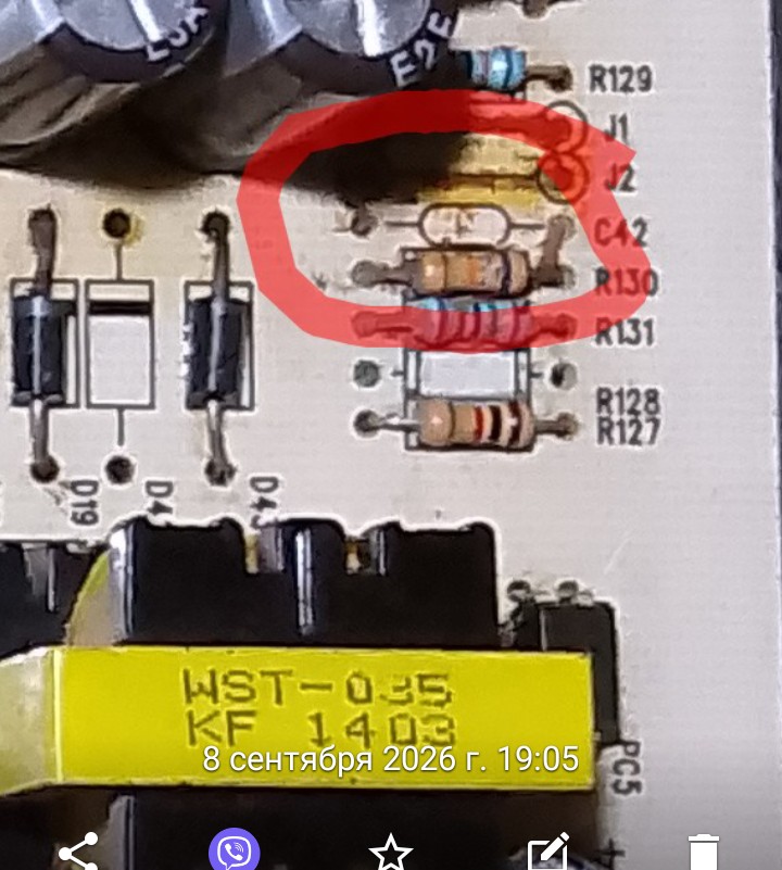

Доброго... Котёл Navien, модуль KDC-231-XM P16, залило водой, нужны номиналы r43, 54,128, и c23, 41, 42, заранее спасибо. [/u][/quote]

Отметь на фото, где находятся.

Пожалуйста
sergson999
Сообщения: 32
Сообщение #4 От 09/09/2026 05:28 цитата
Вот
  _20260909_052203.JPG  133.68 КБ  Скачано: 3 раз(а)
  _20260909_052620.JPG  119.34 КБ  Скачано: 3 раз(а)

R43-46k, R54-1k2,R128- 470, C42 -1,0 .
