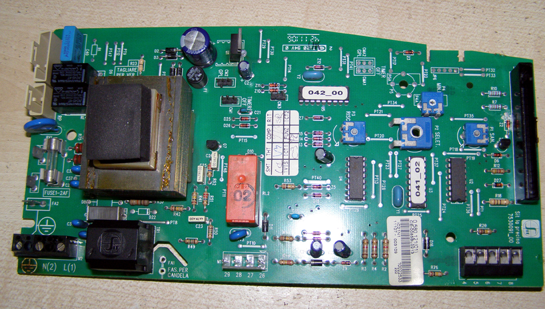

Сообщение #61 От 21/03/2011 15:02 цитата
плата вточь вточь как у меня.
глючит опять начала зараза-а покупать новую неохота.
может разьемы чем помазать?
говорят постучать нужно, на снятой плате или в момент запуска котла?
кстати когда ее трясешь слышан звук болтания чего0то в ней!

Сообщение #62 От 21/03/2011 15:32 цитата
звук болтания, это релюшки. контакты, когда вынимаешь разъем сами зачищаются. У меня розжиг работает только после того как 5 минут в морозилке полежит,а так в ручную - спичкой.

Сообщение #64 От 21/03/2011 16:19 цитата
Milan90 писал:
.....говорят постучать нужно, на снятой плате или в момент запуска котла?.....!
А про то, что плату следует несколько подлечить пока ничего не звучало, извините??????
Все время стукачем около платы работать - тоже не совсем правильно, однако......

Сообщение #65 От 21/03/2011 22:12 цитата
спичкой у меня незажигается и стартовать больше вообще не хочет.Хоть и врпрямь в морозилку ложь.
Смазал сегодня циатимом-201-не помогло. завтра еще напаяю маленькиий слой на контакты-если не поможет...пипец. новую покупать(5000) и не факт что вообще в ней дело?
А продавцы говорят вернуть нельзя будет, а сами ставить будем только после покупки стабилизатора и т.п.

Сообщение #67 От 21/03/2011 23:11 цитата
Milan90 писал:
короче полное попадалово.
деский сад какой-то.. спички, циатим...
напаивать не вздумай!! припой содержит свинец который потом окислится и нифига контачить не будет!!!
и вообще, прежде чем что-либо сделать с контактами - нужно убедиться что дело в них.
Вызови пожалуйста специалиста (что-то не уверен я что плата виновата)

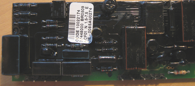

Сообщение #70 От 19/01/2012 14:54 цитата
Добрый день!
Проблема у котла Берета с платой розжига (пропадает высокое). Пропаял плату розжига - 3 месяца работала без проблем. Сейчас опять постучишь - может день проработать может сразу в аварию. Кто в городе может продать плату? Или ремонтом у нас в области (180км.) занимается?
Lavrishin Написал в почту. Может чем-то поможете. Гриф секретности не снят?
Лак чем без вреда для деталей смыть?
Спасибо Lavrishin за оперативность!!! классно! Бум пробовать...

ham0p
Сообщения: 16
Сообщение #72 От 29/01/2012 11:11 цитата
Вопрос к спецам - Можно ли заменить плату ACF01 N (1022174) на плату ACF01 N1 (10028890)?
ham0p
Сообщения: 16
Сообщение #73 От 29/01/2012 12:07 цитата
Lavrishin,Ещё раз большое спасибо за быстрый и точный ответ по почте!!! классно!

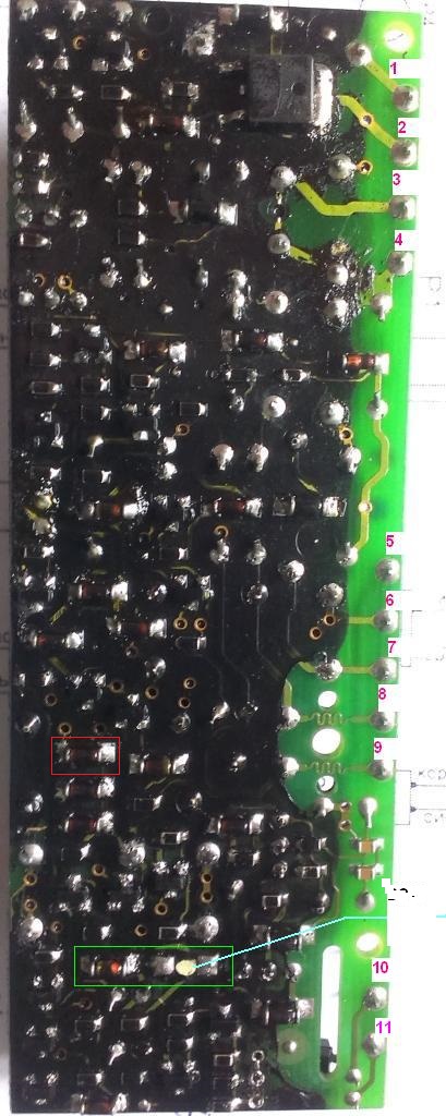

Ткаченко Владимир
Сообщение #74 От 01/02/2012 21:20 цитата
Добрый вечер Lavrishin. не подскажите пожалуйста как устранить аварию на плате розжига 10028890 в указанном месте
