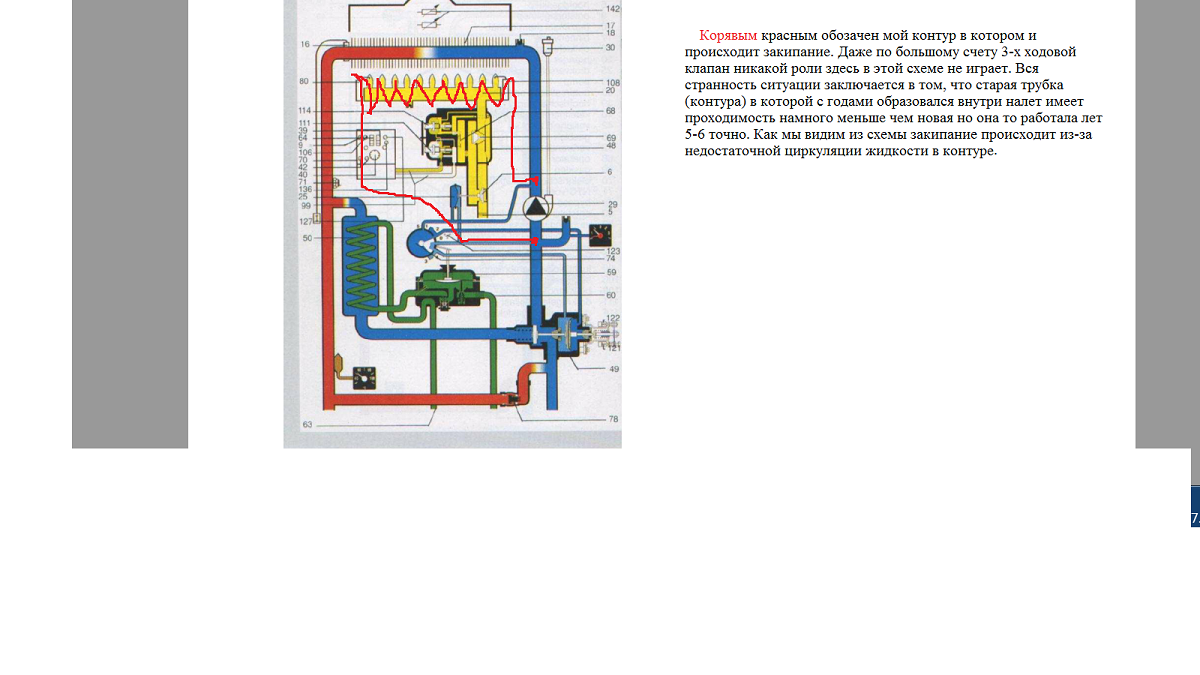

Доброго Вам дня товарищи специалисты, если кто может помочь буду очень признателен в следующей проблеме. На аппарате Vaillant VCW NL 244 XE после работы около двух сезонов (аппарат брал б/у) где-то под конец зимы появился страшный треск, причем котел дальше работает без индикации ошибок, треск такой что мне приходится его отключать тумблером питания. Мною было выяснено что данный треск - является в следствии закипания жидкости в контуре охлаждения горелки. Были произведены следующие действия: 1. Проверка, промывка всех теплообменных узлов котла, 2. Проверен 3-х ходовой клапан, 3.Эл.блок управления сбоев не давал, 4. Заменен змеевик контура охлаждения горелки на новый - медный (оригинал с нержавейки) в связи с образовавшимся внутренним налетом и уменьшением сечения. Ну думаю все, должен работать, закипание происходит и в новом змеевике, проверил конденсатор на насосе - (2,51мкф должен быть 2,6мкф - в пределах нормы), уже доходит до абсурдного разбираю - собираю, проверяю опять каждый узел - безрезультатно.
Мои предположения - закипание происходит что при работе ГВС, что при обогреве одинаково при достижении одинаковой температуры около 80 градусах. Проверил датчик температуры при выходе - вроде исправен. Не могу одолеть этот ребус хотя далеко не дилетант, заранее благодарю за любой совет, спасибо за терпение!!!!!!!!
ДОБАВЛЕНО 20/09/2012 02:36
Я прошу прощения, я совсем забыл что посоветовали ремонтники нашего региона, сказали чтобы я заглушил вход и выход контура, а контур просто удалил.
Не стал экспериментировать так как считаю что в таком случае возможен перегрев горелки и просто прогорание сопел горелки, да и если немец посчитал нужным этот контур значит он там должен стоять, это мое мнение - возможно оно ошибочно?????

Спасибо за советы, но:
1. При заглушении (входа, выхода) контура который впоследствии остается без циркуляции, при наборе температуры от 40град до 70град котлу примерно надо работать 10-15 мин (в частном случае в моей системе), уже где-то после 5 мин непрерывной работы горелки пламя меняет цвет на красный это говорит о том, что в горение вступают элементы горелки (при этом трубка разогревается до красна)
2. Убрать трубку совсем - нельзя из тех соображении что она расположена в близости от ламелей, которые формируют геометрию горения газа.
3. Судя по схеме 3-х ходовой клапан не причем, работает он исключительно верно (2 раза разбирал) (контур находится у входа и выхода насоса - непосредственно)
4. Да я согласен что котел работает нормально с заглушенными концами, но все равно происходит перегрев горелки.

bulgaz, тогда хорошенько промой родную трубку.
и установи её на место.
bulgaz
Сообщение #11 От 27/09/2012 20:35 цитата
В родной трубке каменный налет при попытке ее восстановить она совсем закупорилась (пробывал и кислотой и греть - ничего) кстати она из нержавейки а ту новую которую я установил из меди!!!!!
