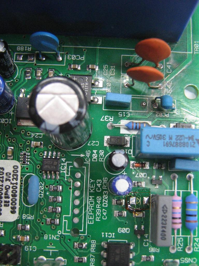

Пробит стабилитрон DZ03 в схеме контроля пламени. по корпусу и цветовой кодировке так не удалось определить его номинал, если кто сталкивался с подобной проблемой подскажите его номинал.

6.2 В

Спасибо за подсказку. завтра попробую заменить. обидно что по маркировке не возможно определить номнал. на плате есть ещё три таких стабилитрона с такой же маркировкой но на разные напряжения стабилизации. интересно как определяют при ремонте номинал. Только по принципиальной схеме? datasheet на стабилитрон с такой маркировкой найти и не удалось.

BZV55 чем не нравятся. Подать напряжение через резистор, и ... улыбка

после грозы. летом шибануло. так клиент всё лето не чесался. а как на улице похолодало так и забегал. котёл постоянно искру даёт потом в защиту уходит. при проверке выяснилось пробитый стабилитрон.

Всем спасибо за помощь! проблема решена. Ошибку сбросил ресетом котёл пустился. тему закрываю.

да. две штуки возле разъёма идут по 5.1 в стороне 10 в

berend, Фото платы 740190001707 есть сверху . А стабилитроны имеют порядковый номер. улыбка
