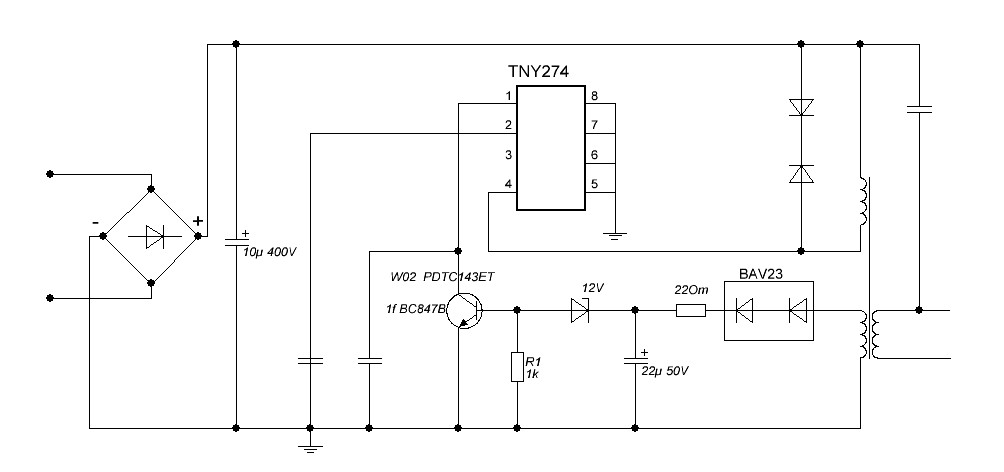

Подскажите пожалуйста номиналы элементов, в ИБП платы DBM01A Котел Ferroli
Транзистор - 1f BC847B (взорвался)?
Стабилитрон - номинал (закоротил)?
Резистор 810 или 018 (в обрыве)?

А если посмотреть даташит на ШИМ?

Даташит посмотрел, номинал резистора и стабилитрона подскажите?

12V, 1kOm

sed_sa писал:
Насколько я помню, транзистор там применен не 1f BC847B, а цифровой W02 = PDTC143ET/EU.
Между базой и эмитером этого транзистора включен резистор 81 Ом.

Вместо w02 поставил f1 работает на выходе 21,5V
зарисовал схему, может кому понадобиться.
