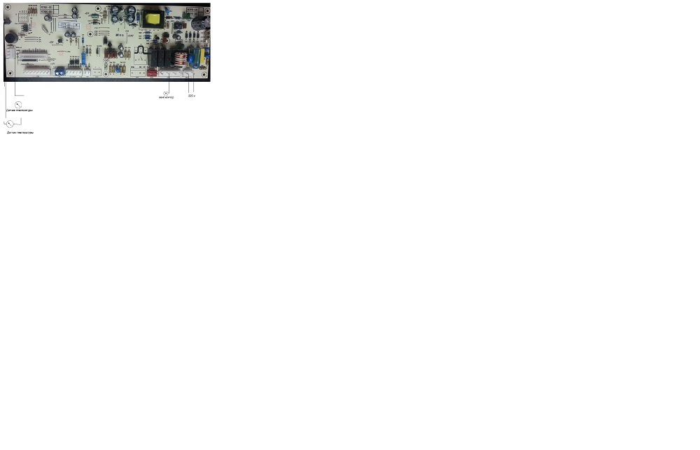

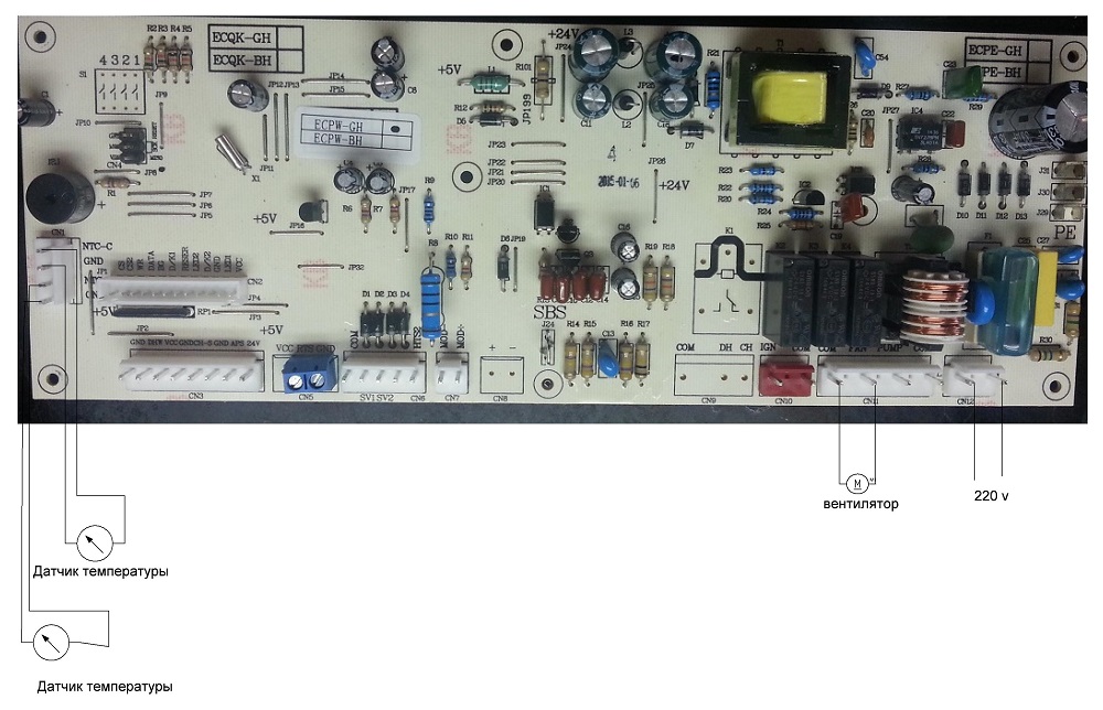

Для проверки работоспособности платы управления на (столе), требуется расшифровка сигналов и назначения контактов разъемов. Можно схему принципиальную , либо монтажную. Приблизительно см. фото.

фото офигенное - там все подписано

Фото изменил. Чуть больше,

ну все же контакты подписаны возле разьемов

Дело в том, что контакты подписаны. А вот подскажите например как сымитировать работу датчика протоки (датчик холла) и куда что подавать. Или например куда включить обмотку газового клапана. Мне же надо имитировать работу газового котла на столе. Я же не собираюсь на стол снимать г.клапан, запальник и.т.д. Нужна имитация и соответственно подключение к плате. Конечно можно прозвонить всё, записать

датчик холла -- генератор прямоугольников - я имитирую куллером от ноута в нем дх есть
поиском по форуму воспользуйтесь - все это есть , и много раз

Спасибо,это уже кое что , но вопрос остался, куда что подключать. Т.есть мне еще нужны расшифровки сигналов (надписи на плате). Я так думаю названия стандартные.Например ASP, IGN, SV1,DNW,HTS2. Заранее благодарю.

IGN - ignition - устройство розжига \ контрооля пламени
SV1 - svitcher 1 ( разьем1 или переключатель1 )
в инструкции - коль не ясно по надписях на плате !

Ах если бы была инструкция, схема или хотя бы монтажная. Ничего нет. Спасибо за помощь. Тему пока не закрываю, а вдруг еще кто что добавит.

Решено: Все сигналы расшифрованы, NTC-C датчик Температуры ГВС,
NTC-D датчик температуры Отопления, DNW-вход импульсов протоки, CH-GND датчик 3 Бар,
APS-прессостат, Rts -внешний датчик температуры, SV1-перегрев свыше 95 град, SV2-катушка Г.клапана, SN7 Катушка г.клапана модуляция, SBS- датчик пламени(ионизации), IGN-розжиг, FAN-Вентилятор, PUMP- насос, CN-питание 220, PE-земля.
Плату исправил
