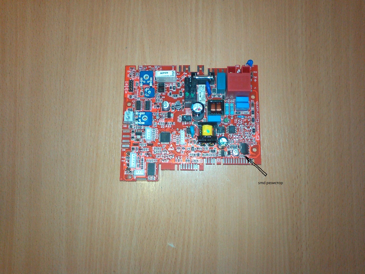

Добрый день форумчане.Котел Беретта чао 24cai Помогите распознать smd резистор на разъеме CN11 дорожка номер8

Сообщение #4 От 11/06/2017 17:49 цитата
Николай62, вот увеличил фото, которое у меня было.

Сообщение #5 От 11/06/2017 18:10 цитата
B.B., спасибо! Кажется у резистора, тот который слева на фото (маленький) маркировка 1000

Сообщение #6 От 11/06/2017 18:33 цитата
И левый и правый имеют одинаковое сопротивление - 1 ком

Сообщение #7 От 12/06/2017 01:16 цитата
Маркировка 1000 это разве не 100 ом

Сообщение #8 От 12/06/2017 05:50 цитата
Николай62 писал:
А что тебе мешает сделать замер на правом резисторе? подшучивать, дразнить

Сообщение #11 От 12/06/2017 13:20 цитата
Так тот элемент сгорел и нолик один не разобрать. А соседний резистор 100 Ом

Сообщение #12 От 12/06/2017 16:06 цитата
Николай62, всё правильно, 100 Ом
