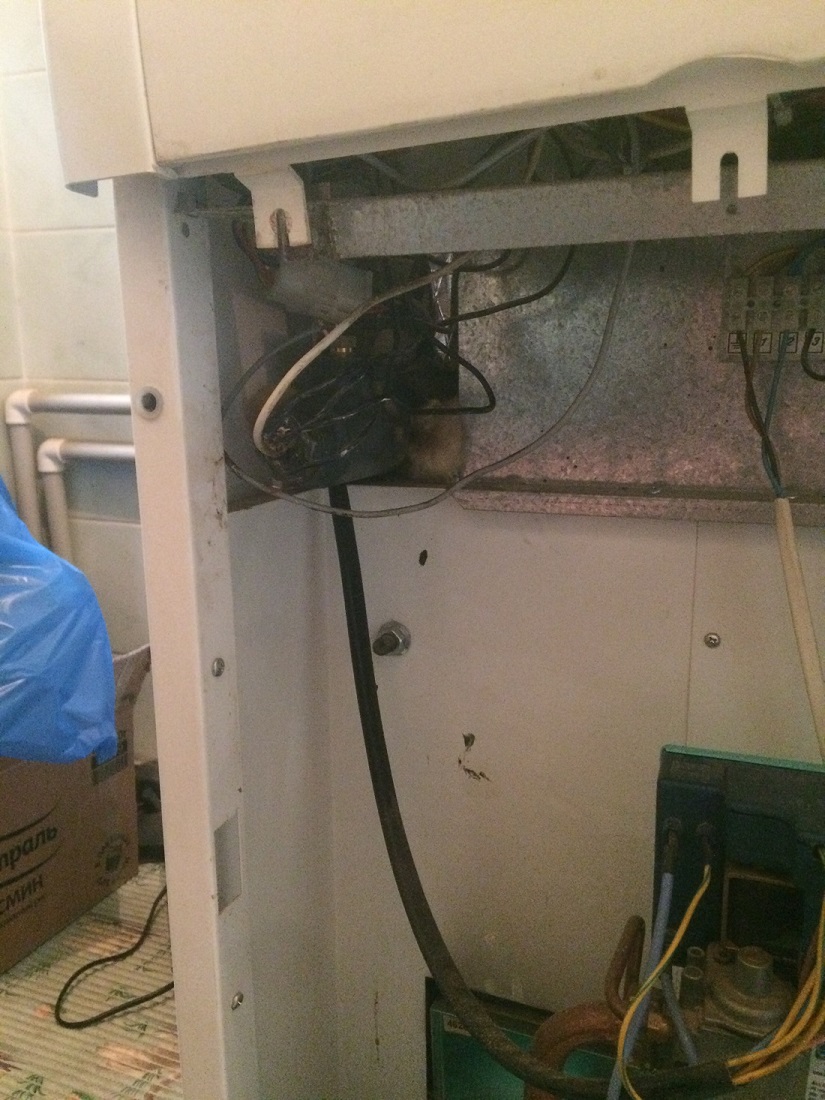

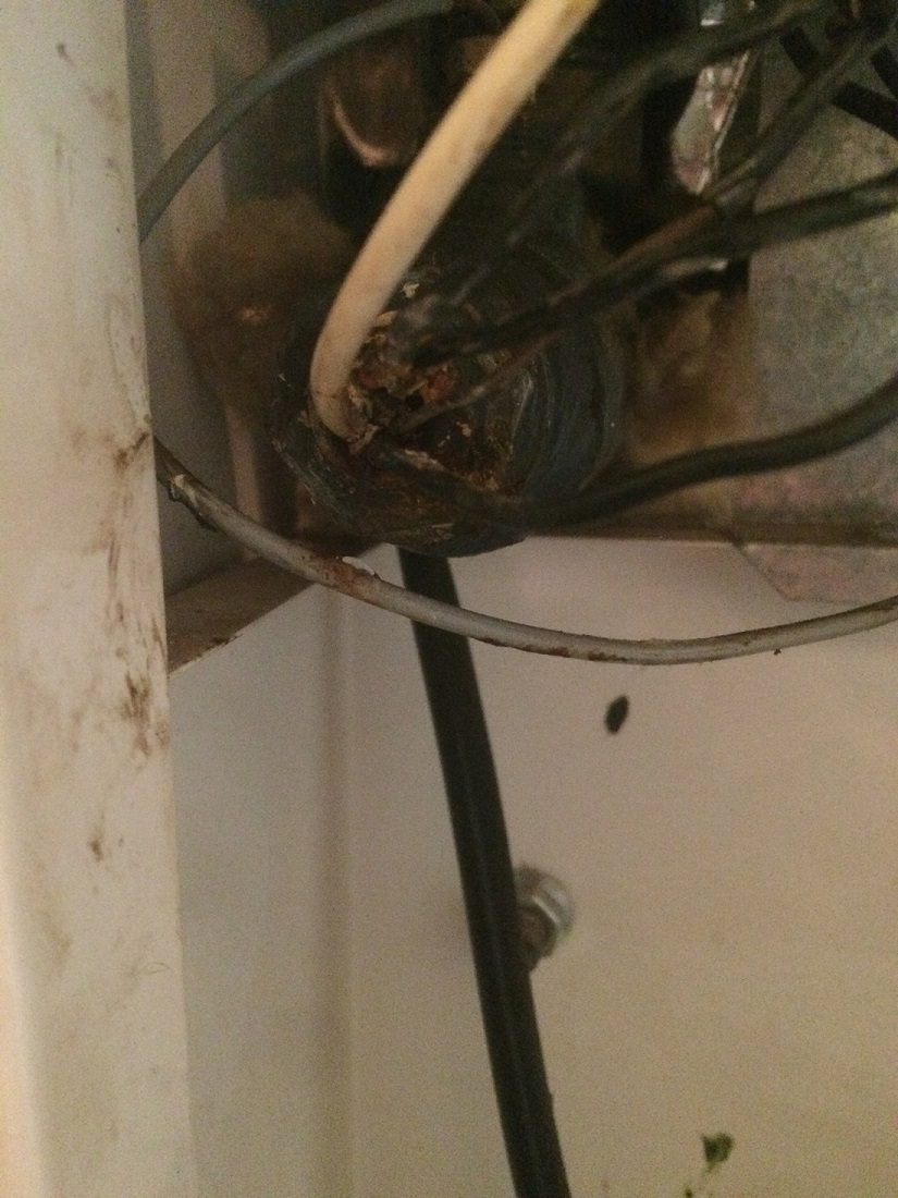

Сообщение #3 От 15/03/2017 11:20 цитата
полное название котла и место подтекания

Сообщение #4 От 16/03/2017 21:56 цитата
alexfat44, нечеткие фотографии... сложно понять где именно течёт... И какие запчасти на него интересуют-то? Если течь образовалась внутри трубки или по шву, то всему котлу жить недолго осталось... Течи будут снова в разных местах... Пригласите местного мастера, он определит точное место и причину течи...

Сообщение #5 От 20/03/2017 10:45 цитата
вообще то такие трубки выкручивают и заваривают, по запчастям не подскажу, но узел для токаря сварщика не сложный, пока не выкрутишь не поймешь и не сделаешь

Чего то я не пойму, о чем "сыр-бор"? Скоро на 2-ю страницу пойдете...
alexfat44, сливаете воду, вытягиваете датчики, выкручиваете гильзу, определяете место утечки (гильза, резьба, рубашка котла...) - устраняете, по возможности, утечку. Все!
