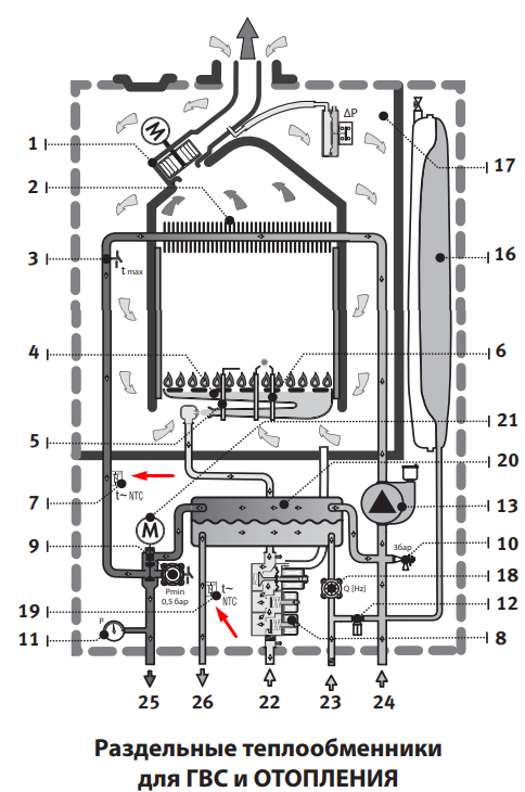

Приобрели квартиру с индивидуальным отоплением. От застройщика установлено чудо китайской инженерной мысли - котел Effort B20S2 (хотя в мурзилке к нему сказано, что это Mizudo). Теплообменники раздельные. Работает, в принципе, неплохо. За исключением одного НО - нестабильная температура ГВС. Например, выставлена температура 40 градусов. Отрываю кран, запускается горелка. Судя по показаниям дисплея примерно на половину мощности. Затем котел радостно нагревает воду градусов до 49 (!!!). Затем, видимо, понимает, что что-то идет не так и скидывает пламя на минимум. Вода остывает градусов до 33. Он снова понимает, что что-то не то и опять же ставит горелку на половину мощности. Далее процесс циклически повторяется. Напор воды при этом стабильный. Скачков давления газа тоже замечено не было. При этом отопление работает отлично. Стабильно идет прогрев градусов на 5 выше выставленного и отключение. Горелку при этом он регулирует плавно. На отопление котел работает около 4 месяцев, на ГВС еще и месяца не набралось. Следовательно, теплообменники забиться еще не могли. Заметил, что если сбрасывать напор воды, то можно поймать момент, когда температура более-менее стабилизируется. В чем может быть проблема?

NTC есть на выходе ГВС или только два на подаче и обратке первичного ТО?
BARS2013
Сообщения: 26
Сообщение #6 От 31/03/2018 10:47 цитата
Один стоит на выходе с теплообменника, который над горелкой и второй стоит на выходе ГВС после пластинчатого теплообменника.

Я бы начал с замены ntc на гвс, вообще не хватает данных для точного диагноза, еще надо проверить настройки газового клапана максимум и минимум, Что касается замеров, замерьте его сопротивлениеипадение напряжения на вышеупомянутом датчике, оно должно падать соразмерно росту температуры без резких скачков, тоже касается и частоты датчика холла, хотя он из моей практики или работает или не работает.

Значит так. NTC работают адекватно. Провалов и резких переходов нет. Датчик Холла тоже исправно выдает меандр, что на большом напоре, что на маленьком. Выяснил, что температура стабильна в том случае, когда проток такой, что хватает минимума горелки на его нагрев. Стоит войти в зону, где начинается регулирование - начинает плавать. Выглядит так, как будто разработчики поленились зашить нормальный ПИ/ПИД регулятор в управляющий МК. Пока видится два пути решения. Поднять минимальное пламя или ограничить проток, или же слить общение платы индикации с платой управления и переделать прошивку (конечно, если плата индикации сама не управляет платой управления).

Модуляция работает. Я в первом сообщении малость дезинформировал. Специально внимательно посмотрел на ее работу, все гуд. Т.е. он плавно повышает пламя, плавно понижает. Просто он слишком поздно начинает снижать. Т.е. по логике при приближении к заданной температуре надо начинать понижать пламя. А тут получается, что он сначала достигает температуры, а уже после этого начинаем понижать. Инерционность системы велика - имеем перерегулирование. Аналогично и с падением ниже установленной температуры. Больше всего похоже на лень разработчиков в написании нормального регулятора.
если они накладные
На ГВС точно не накладной, вкручен в трехходовой.
