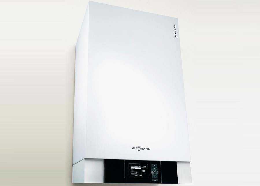

Здравствуйте , в 2016 году , произошла авария в котельной , прорвало гидрофор , струя воды била в потолок и отражаясь залила на котле модуль управления Vitotronic 200 .
После этого котлом не пользовался , и в этом году летом приобрел новый модуль управления , модуль установил , но не включается режим проверки , и не срабатывает зажигалка , проверял напряжение на вв катушку подается постоянное 126 Вольт , но при попытке запуска ничего не меняется
Подскажите что можно еще проверить ? [/b]
