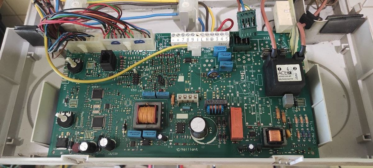

После 380V ! Сгорел предохранитель и варистор. После замены предохранителя 5V в норме, вместо 24V всего 22.6V.
котел пробует запустится но реле на насос щелкает как сверчок типа не хватает напряжения, потом ошибка F75? в Чем проблема? Хочу другое реле подкинуть может в нем междувитковое. Обмотка реле звонится 2.36 К.
  photo_2021-08-04_14-28-02.jpg  157.76 КБ  Скачано: 502 раз(а)

67bmv, так посмотри какое напряжение на реле

67bmv, Не реле. Смотри электролит.

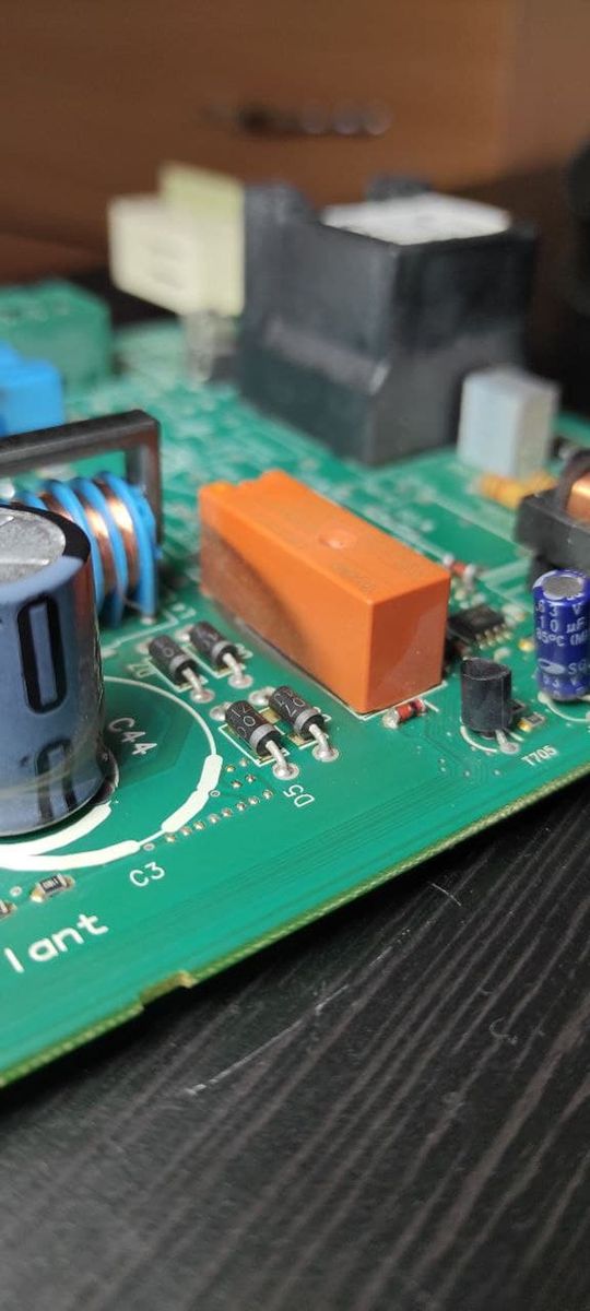

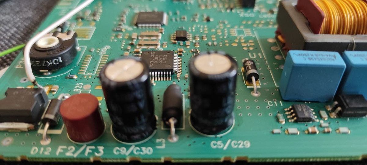

там два в паралель стоят по выходу на 24 в. Один проверял на ESR норм 200 мкф. и тот что на 7 ногу шимки норм. Реле по номиналу на 24 в. Грешу на оптопару, может поменять местами их?
ДОБАВЛЕНО 04/08/2021 18:13
67bmv писал:
там два в паралель стоят по выходу на 24 в. Один проверял на ESR норм 200 мкф. и тот что на 7 ногу шимки норм. Реле по номиналу на 24 в. На фото потемневшее с одной стороны! Ещо грешу на оптопару, может поменять местами их?
  photo_2021-08-04_17-09-44.jpg  102.79 КБ  Скачано: 429 раз(а)
  photo_2021-08-04_17-09-52.jpg  79.52 КБ  Скачано: 384 раз(а)

67bmv, Обычно на выходе 23В, по напряжению-нормально. Смотреть надо динамику изменения напряжения, и пульсации. Почитай, что такое F75.

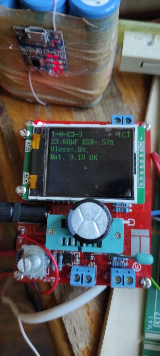

На входной банке после моста сколько вольт? Замер емкости и еср.

Напряжение на кондюке 290V. Емкость в норме 23,68 мкф
  photo_2021-08-05_11-06-09.jpg  91.39 КБ  Скачано: 313 раз(а)

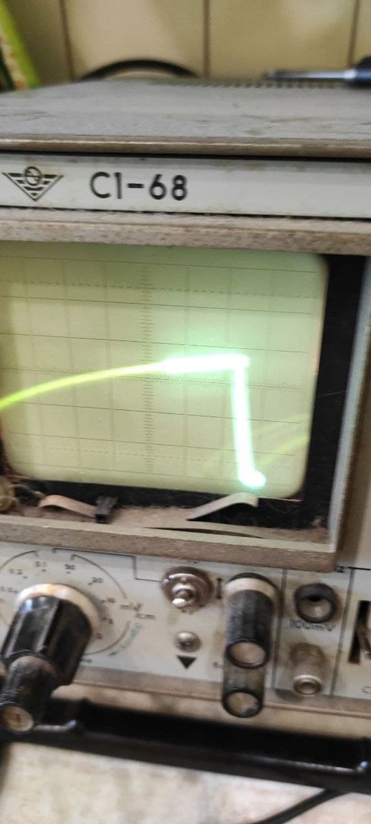

Реле щелкает 0,5 - 2 Гц. Напряжение 22,6 чисто смотрел осцилографом. Диод живой, проверял, выпаивал. Может заменить на новый? Или может где то по пути к микросхеме на реле кондюк стоит на масу в обрыве ?

Диод заменю на новый. Питание мерял на КРЕНКЕ там 5В в норме. Завтра пойду к клиенту прихвачу осцилограф С1-67 и все промеряю в динамике.
