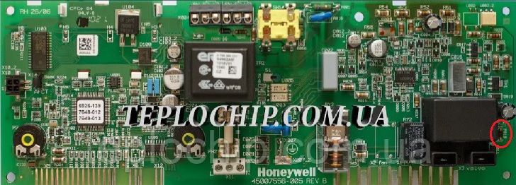

Доброго времени суток. Попала в ремонт данная плата
CMP-BT-TEC HS-TASTO (фото прилагается)
Проц: NEC TW BT/TEC V4
Память: 93C56WP
с проблемой - при включении горят три светодиода (вертикально зеленый желтый красный) , после нажатия сброса горит зеленый, коротко моргнет и снова три. При отключении датчика тяги после кнопки сброса горит зеленый , включается насос и через 5-7 сек загорается дополнительно желтый (что вроде как естественно).

Сообщение #5 От 22/02/2025 19:16 цитата
А почему тогда на фото перемычка стоит, как на закрытом котле (FFI)?

Сообщение #7 От 22/02/2025 21:11 цитата
Leo140969 писал:
Какая из? У меня в том мануале что нашел в сети не расписано за что каждая отвечает. В частности CN101 и CN103 указаны как заводская установка. Потому мог и не обратить внимание. Обвязывал как атмосферник без турбины. Какой именно котел сказать не могу , плату снимал выездной мастер и передал через посредников.
Может в этом и есть проблема, мастер снёс каким-то чудом перемычку, воткнул куда попало , увидел три глаза и бегом в ремонт, а люди тем временем мёрзнут.

Сообщение #8 От 22/02/2025 21:23 цитата
Котел дымоходный - CN101 в положение А

Сообщение #9 От 22/02/2025 21:42 цитата
Leo140969 писал:
спасибо огромное, плата полностью работает как в атмо так и в турбо режиме.
Проблема и была в перемычке, а я недоглядел по запаре. Ну зато полностью остальное проверил и можно спать спокойно, пусть "мастер" сам проверяет датчики на месте.
