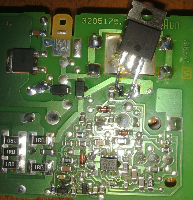

День добрый! Столкнулся с проблемой регулирования скорости - машина постоянно работала на максимуме. Вначале решил, что загвоздкой является транзистор G7N60С, поменял на IRF840, ничего не изменилось.
Тогда решил отсоединить ножку затвора транзистора и посмотреть, напряжение на Сток-Исток( оно должно было отсутствовать), но оказалось наоборот, этот транз тоже погорел и напряжение было макс в итоге у меня еще пару килоомных резисторов погорело и мелкие кондеры, коричневые, рядом с компоратором(((
Вопрос: в чем все-такие проблема может быть, и может ли кто нибудь подсказать номинал этих мелких кондеров?

У меня та же проблема,по видимому полетело сменное сопротивления(рег.скорости)

меняйте резистор на 220ком и все будет работать
http://monitor.espec.ws/section39/topic153065.html - тут подробнее
сменный резистро не приделах (в большенстве случаев)
Скажите пожалуйста , какой транзистор можна туда пихнуть естли пробит родной. В одной из статей я говорилось что родним является HGTD7N60C3 - 14A 600v. Но нигде найти такой не могу есть только на 7а 600в.

Добоый день! Комбаин вообще не включается, предохранитель целый, помогите со схемой пожалуйста, заранее благодарен.
П
lipek
Сообщения: 40
Сообщение #7 От 29/03/2011 15:57 цитата
A_V_N писал:
П
Скорее всего пробит IGBT - транзистор проверте сопротивление на лапах, если меньше 200ом то меняй
