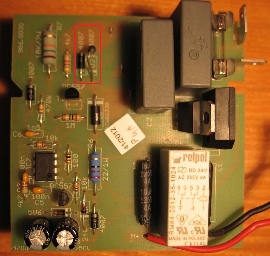

Возникла неполадка с мясорубкой Zelmer 986.84. Поломка проявляется в том, что двигатель вместо оборотов по часовой стрелке делает обороты только в обратную сторону. Функция реверса работает исправно.
Вся механика исправна, смазки хватает.
Видимо проблема в модуле управления (номер платы 986.0020). Мультиметром прозвонил все диоды, транзисторы и резисторы. Нашлось два нерабочих диода 4007, которые я заменил на аналогичные из люминесцентной лампы (обведены красным). Но это не помогло, двигатель все равно крутит в обратную сторону. При проверке мультиметр показывает, что диоды пропускают ток в обоих направлениях. Что любопытно так это то, что при проверке выпаянных диодов (те которые изначально там стояли) мультиметр показывает, что они исправны.
Поэтому прошу помощи разобраться почему не работает мясорубка должным образом.

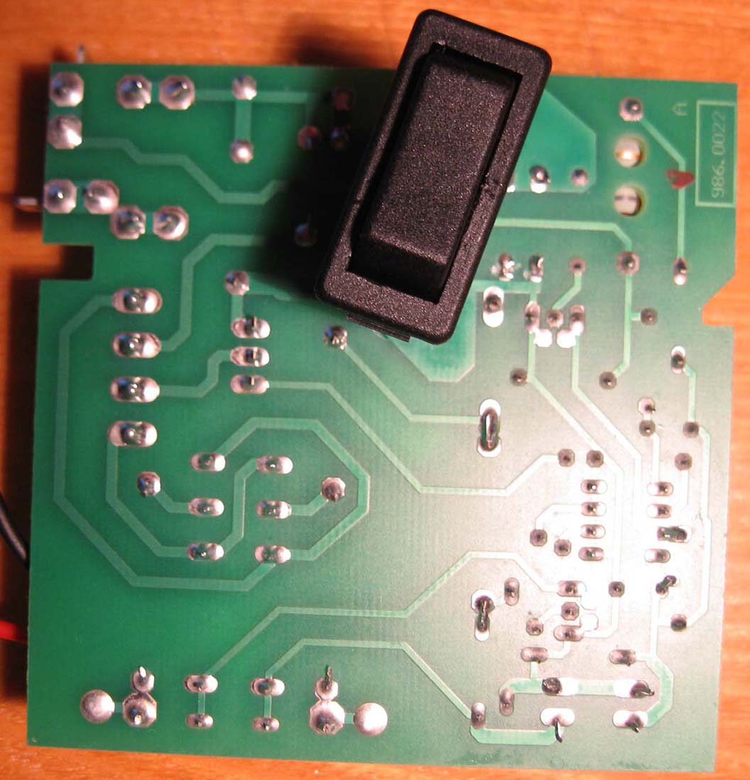

Для начала прозвонил бы переключатель.
jower
Сообщение #4 От 11/12/2013 20:33 цитата
Проверял. С ним всё в порядке.

релюха

jower, проверь , как и советуют реле ... ну и дорожки под переключателем .

Всем спасибо за помощь. Мясорубка каким-то магическим способом заработала как надо.

не магическим, а отскочили залипшие контакты релюхи, может повториться
