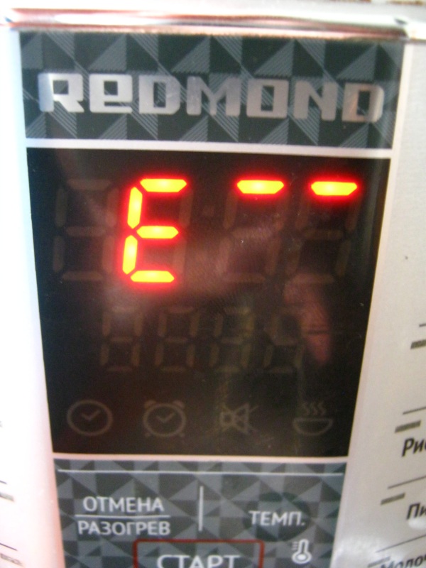

Мультиварка Redmond rmc-m25 погмогите опознать ошибку
uzer2013
Сообщения: 94
uzer2013
Сообщение #1 От 06/06/2018 04:37 цитата
Мультиварка Redmond rmc-m25 погмогите опознать ошыбку " E и две чорточки" как на фото
Ошибка вискакивает сразу после вкл. через 5сек. Тен Робочый на корпус не пробит, замерял всё обичным мультиметром на 20Мом.
Датчык чашы роботает на корпус не пробит сопротивление термо резистора 45Ком. Прогревал зажигалкой сопротивление меняется до 10Ком
Предухранителм термо целие что может быть ???
В инструкциии описания кодов ошыбки от Е1....E5

Здаётся мне что второй термодатчик в крышке вы не проверили.Да и питание померить и озвучить не мешало бы.

На датчику чашы5 проводов 1-зелёний земля 2,3 пара красних сопротивление 0ом. ето силовой на корпус не пробит на 20Мом бесконечность
4,5 пара белих сопротивление 45Ком на корпус не звонится
На кришке есть термопредухранитель он цел.
Вверху кришки датчик три провода пара чорних около 180 Ом и земля на на корпус бесконечность
По питанию мерял на шлейфе
1. +5v________________ +5в.
2. GND
3. BUZ
4. TBOT______________+0.5в.
5, TTOP______________+5в.
6, HTOP______________0в.
7, HBOT______________+0.5в.
равнодушие

При включении идёт звуковой сигнал пик 2с. в первие 5секунд можна нажать кнопки все отображаются на екране время режим температура
все кнопки реагирует прозходит 5-6с. и випадает ошибка как на фото равнодушие

Сообщение #7 От 07/06/2018 07:45 цитата
термо резистор в крышке тоже должен быть 45ком но никак не 180 ом.лень разбирать крышку цепляйте на клемы платы управления переменный резистор и смотрите на реакцию мультиварки.

Сообщение #8 От 08/06/2018 10:48 цитата
Розобрал я кришку верх, после вашого сообщения решыл проверить, там стоит термистор в стекляном корпусе похожый по розмеру как диод 1n4148 с одной стороны зелёное кольцо на температеру не реагирует, розорвал цеп термистора включил, видало туже ошибку но две полоски стали мигать.
Нашол под рукой термистор температури тена из стиральной машини он тоже на 45Ком вставил и мультиварка заработала Проблема была в термисторе верхней крышки
осталось найти что ето за термистор для замени.
Болшое спасибо за совети особенно ew6ff всётаки заставил перепроверить классно!
