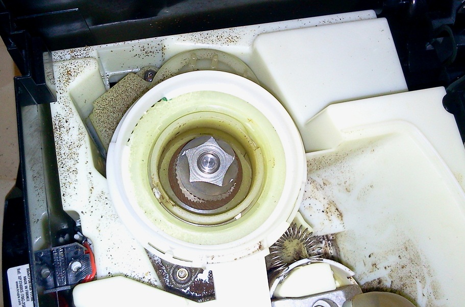

Сообщение #16 От 10/07/2012 15:16 цитата
Тоже самое. Началось все с того, что машина перестала забирать кофе и как следствие чистая водичка в стакане вместо кофе.
По итогам когда чистил шнек от отложений молотого кофе нашел маленький волосок который зацепился на леске, закрепленной между кофемолкой и спуском в котел. Думаю, что или из-за этого волоска кофе плохо проходило и забилось в кофемолке или высокая влажность кофе вместе с установленным мелким помолом со временем (5 лет безпроблемной работы) забило кофемолку.
Все бы ничего, но забитое кофе сломало лепестки крыльчатки, которая крепится под шнеком и соскребает молотый кофе в котел без которых молотый кофе просто трамбуется в кофемолке.
Отсюда вопрос. Может кто занет где заказать и какой partnumber этой крыльчатки, и как открутить шнек.

Сообщение #17 От 10/07/2012 19:33 цитата
Vlad--P, в личке .
