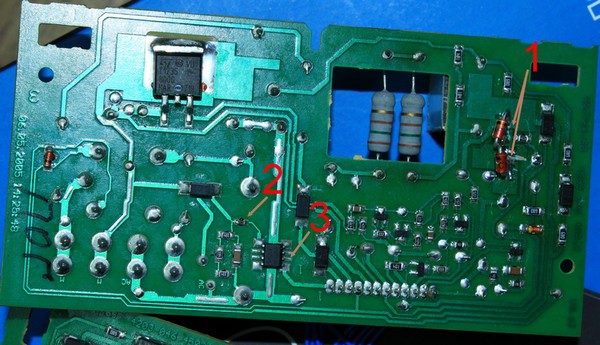

Сообщение #10 От 02/02/2011 17:37 цитата
Очень часто в таких случаях вылетают стабилитроны 15V 1W (Одноватного стабилитрона хватает выше крыши , это я с запасом написал , естли нету то можете поставить 0,5вата). Купляем новые, ставим выглядит примерно так (1)
Иногда розлетается резистр (2), тут я пока не копался пока руки недоходят , возможно проблема з микрухой (3)

Сообщение #14 От 06/06/2012 10:37 цитата
Ктото в лс писал что нужен номинал резистора которій взрывается - (10 ОМ)
lipek
Сообщения: 40
Сообщение #15 От 07/06/2012 11:48 цитата
lipek писал:
Ошибочка вышла - наминал резистора не 10 Ом , а 100 Ом!!!
