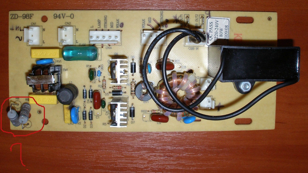

Добрый день! Попался мне в ремонт модуль с кухонной вытяжки Ventolux Italia 90 Fine после КЗ в сети. Поменял все сгоревшие детали кроме двух предохранительных резисторов -цветовая маркировка обгорела , не могу идентифицировать. Кто сталкивался с данными вытяжками подскажите пожалуйста номинал замешательство

warfolomey, попробуй сам замерить ... у тебя каждый резистор состоит из 2-х половинок . Замеряй каждую и складывай .

Попробовал, ковырнул остатки покрытия - высыпалось куча огарков проводника, второй доламывать не стал - он показывает 32-33 МОм.
По маркеровке остались крайние полоски - черная и синяя.

Ну тогда
KRAB писал:
рисуй фрагмент схемы
и фото платы с обратной стороны .

Извиняюсь, праздник как не как - расслабился немного. Вот в архиве все сложил.

Где ты раньше был с нормальным фото - там и отрисововать не нужно было ...
Стандартная схема питания "лампы-экономки" (почти) или 1:1 "электронный трансформатор Tashibra" - Гугль знает эти схемы - великолепно .... убиты "ключи" полумоста (13007-13009 и подобные), резисторы 2,2 Ом и т.п. ... ремонт для пионЭров на 10 минут с перекуром.
Да - номинал резистора - не критичен практически - это обрывник + ограничение тока при включении - ставь от 1-2 до 10 Ом ... или просто NTC из ИБП компа АТХ, монитора, ТВ и т.п. хлама.
Там галогенки есть 12 вольтовые? Вот эта "гадость" для их питания, наверняка ... Можешь просто заменить готовой "ташиброй" если битого много будет улыбка

Ага , для них родных ... мостик может быть еще и живой , а вот транзистор или оба улетели . Если ремонт окажется не быстрым , то замена на готовое изделие "электонный трансформатор для галогенных ламп" будет самое то . классно!

Все битое я давно поменял, но застрял с этими резисторами, через них и двигатель тоже питается, управление скоростями кнопочное. Действительно полетели ключи, все диоы, динистор, один из варисторов ну ирезюки. По словам клиента после молнии померло освещение(галогенки 2х20Вт) а после КЗ и движок стал. Посмотрел схемы по электронному трансформатору Tashibra - там значатся от 1 до 4.7 Ом.
ДОБАВЛЕНО 08/01/2014 03:09
Большое спасибо за подсказку браво! классно! Завтра поеду покупать, у меня такие только на 0,1 Ом имеются. Тему считаю закрытой. Еще раз спасибо!

Сообщение #16 От 27/01/2014 14:14 цитата
Поставил 2 резистора по 2,2 Ом. Кинул перемычку на разеъме вместо кнопки, на выход подкинул галогенку, подал питание - заработала. Поехал установил -клиент счастлив! подшучивать, дразнить подмигивание
