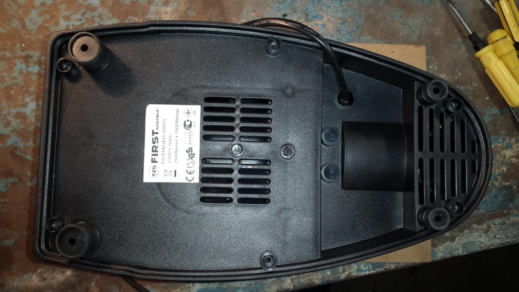

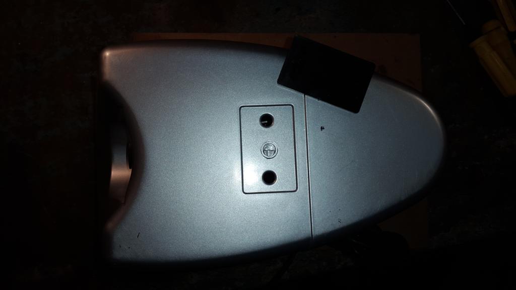

Не могу понять как вскрыть данную мясорубку. Снизу на днище все винты выкручены, сверху снята пластмассовая заглушка, под ней 2 отверстия, но там ничего нет. Сбоку только переключатели управления. Днище отогнуть можно, но не намного и там мало что просматривается. Под этикеткой винтов нет, под ножками тоже.

Kroy, со стороны вставки насадки посмотреть. Боковой винт-фиксатор иногда держит, иногда гайка или штопорное кольцо стоит. Обычно снимается полностью верх, а днище и механизм достаются вместе.

Valeriynew, со стороны насадки никаких не скрытых винтов не стопорных колец не оказалось. Проблема решилась когда внутрь вставил маленькую лампочку и осветил внутрянку. Со стороны верхней пластиковой заглушки очень глубоко имеются два винта под крест, открутив их днище нужно сместить в заднюю сторону для выхода из зацепления третьего винта.
