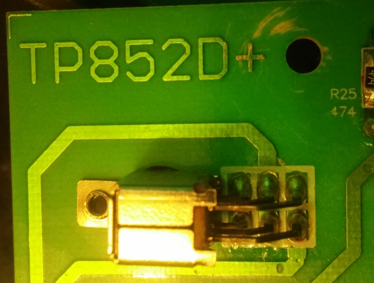

Какие должны стоять?
Поставил BT151 , поток воздуха меняется но слабоват, подкидывал другую помпу.
Сколько там питание должно быть максимальное ?
При выключении , нет продува , выключается сразу , прошивка ?

gnom69
Сообщения: 2093
Тут что то обнаружилось сколотое , к выводу термопары идёт. Крайний правый вывод идёт на термопару.Маркировка Т1 31 ..Нижний ряд 12 вроде..Корпус похож на SOD89 4.4x2.4мм

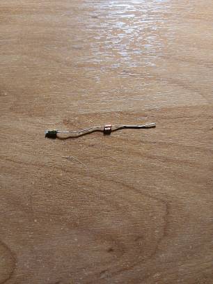

gnom69
Сообщения: 2093
БЕЗЫМЯННЫЙ, Вот и я о том же. Специально проверил феном на изменение сопротивления 1.8 - 10-14 Ом при нагреве трубки. белый и чёрный провод. Красный и чёрный 96 Ом. На другой станции, сопротивление 2.6 Ом , при нагреве трубки в ноль Ом сваливается. В другой станции , атмеги старого образца стоят в прямоугольных корпусах DIP типа.Один из выводов - то ли красный , то ли чёрный на тиристор прёт , который помпу качает , на тиристор , который я заменил.

БЕЗЫМЯННЫЙ
Бегущий по граблям
Сообщения: 7608
| gnom69, а давай с самого начала? Маркировка платы, о какой термопаре речь идет, паяльника или фена? У термопары что должно изменяться при нагреве? А транзистор исследуемый часом одним концом не на земляном конце термопары сидит, а то в этой цепи еще много чего найти можно. |
gnom69
Сообщения: 2093
БЕЗЫМЯННЫЙ, У Фена не срабатывает продув после выключения .Правый вывод , у колотого Q3, судя по даташиту на 78M05 , на земле сидит Маркировка только как на фото. Чего то я и сам уже запутался..

БЕЗЫМЯННЫЙ
Бегущий по граблям
Сообщения: 7608
| Температуру фена показывает? У них при холодном фене продувки нет, точнее на доли секунды дунет и выключается. |
