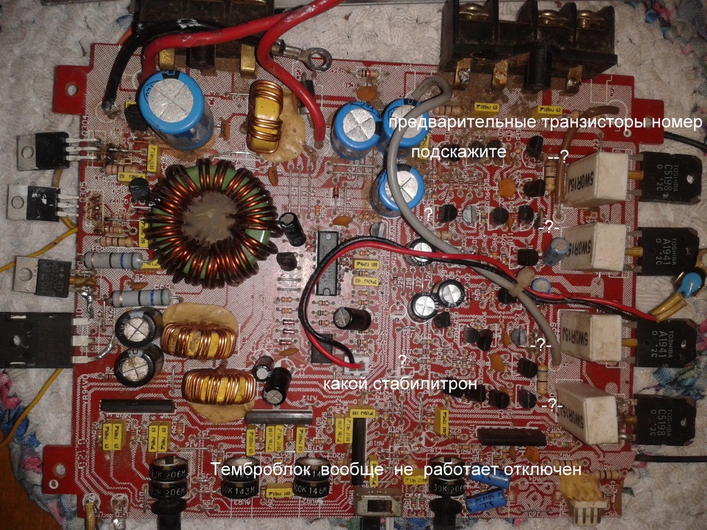

Занимаюсь в основном теле-видео, но... поступил с дефектом не включается. 4 канала на выходных А1941-С5198. пробит оказался оконечный А1941 по К-Э.После замены на аналогичный перестали греться IRFZ44 в инверторе, но после 10 сек работы даже без нагрузки стали греться Оконечники, причемесли в одном канале с p-каналом, то в другом с n-каналом и так все 4. питание проседает с 24 до 16.Дальше не держал. Вся схема собрана только на транзисторах. Встречался ли кто с подобным? По УМ практики мало, особенно с 2 ветками обратной связи с инвертором.

atom1965 писал:
Менять желательно пару (комплементарную), если каналы в мосте и нагружены сабом - обе пары, естественно. Иначе есть шара получить реальную проблему...
atom1965
Сообщения: 6
Сообщение #3 От 13/02/2009 08:08 цитата
Paganel, спасибо за совет, только что нашел козу- пробой С201-1000пф. Уже как 15 мин качает как настоящий. Вообще народ от VELASA лезет в окопы. Снимаю вопрос

Сообщение #15 От 08/02/2013 16:42 цитата
здравствуйте atom1965
13/02/2009 05:29
Занимаюсь в основном теле-видео, но... поступил с дефектом не включается. 4 канала на выходных А1941-С5198. пробит оказался оконечный А1941 по К-Э.После замены на аналогичный перестали греться IRFZ44 в инверторе, но после 10 сек работы даже без нагрузки стали греться Оконечники, причемесли в одном канале с p-каналом, то в другом с n-каналом и так все 4. питание проседает с 24 до 16.Дальше не держал. Вся схема собрана только на транзисторах. Встречался ли кто с подобным? По УМ практики мало, особенно с 2 ветками обратной связи с инвертором. У меня усилитель ryle точно такая же схема и выходники такие прошу вас если можите предоставить на этот усилитель схему тока у меня двух канальный вылетели стабилитроны в усилители самом не знаю на скок вольт стоят и такая же проблема с питанием наприжение с 24 просидает до 16 и нет расскачки скажите пожалуйста по подробней где стоит конденсатор С201-1000пф этот и куда он идет, уже как два месяца мучаюсь не могу найти причины. помогите....
Владислав005
Сообщение #16 От 08/02/2013 17:18 цитата
скажите номер предварительных транзисторов старые просто разлетелись, и стабилитроны все показал я. И где стоит данный конденсатор, который вы заменили и у вас стабильно стало питание ?
