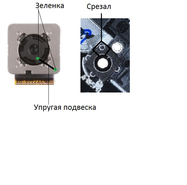

Как я сделал. Т.к. замена камеры на HTC One mini не помогла(а владелец - мой хороший знакомый),разобрал первую камеру и оторвал оттуда подвеску(чтобы не курочить, можно взять упругую проволочку). Идея была в том, чтобы объектив камеры отводил вибрацию на кожух корпуса. Клей не стал использовать(цианакрилат - нельзя, можно линзу загубить, только не агрессивный клей), взял в качестве эксперимента зеленку для изоляции дорожек и пятаков плат. Две капли для фиксации с двух концов: на пластмассе,где линза, и на кожухе. Вибрация ушла, но фокус стал расплывчатым-подвеска мешала. Учитывая плотность - зеленка быстро отошла от металла:на пластмассе(объектив) держится один конец, а второй просто висит в воздухе с каплей зеленки. Подвеска превратилась в прекрасный балансир. Вибрации нет, фокус в норме. Чтобы не мешала круглая мет. прокладка под камеру на крышке телефона ходу балансира, оторвал и подрезал край этой прокладки. Такая залипуха работает уже с зимы - пока зеленка на пластмассе держит.

armogun
Сообщения: 198
Сообщение #24 От 31/05/2017 09:04 цитата
а уплотнители нормально сидят ? мож каким то образом свет просачивается
Андрей127
Сообщения: 212
Сообщение #25 От 31/05/2017 13:27 цитата
Какие уплотнители?

Есть еще одно механическое решение. Попался аппарат One mini M4.
Невезучая модель - все в ней не "тик так". Корпус с трещинами (как ни старайся аккуратно разобрать ничего не получится), виброзвонок дал утечку и сажал аккумулятор (пришлось с вибратором расстаться), и на закуску задняя камера дрожит.
Прочитав все вышесказанное взял хороший резиновый клей (в данном случае "Bison kit" в тюбике) и поместил по небольшой капле на двух углах металлического корпуса камеры. Потом китайской смд ковырялкой, с концом загнутым как клюшка под 45град, растянул эти капли тонкой пленкой на объектив. Думаю, можно и зубочисткой это сделать, только сначала на чем-либо потренироваться. После высыхания получилась очень тонкая и эластичная пленка и автофокус стал работать как надо.
ЗЫ. Немного расширил отверстие в прокладке на корпусе напротив камеры. Совсем снимать ее не стоит - иначе при нажиме камера может прилипнуть к стеклу

Хочу поделиться своим решением устранения тряски линзы на подвесе-это не ремонт а очередная залипуха которая неизвесно сколько проработает-но тем не менее проблема решена-во всяком случае есть время на поиск подходящего донора -это наиболее выгодный вариант по сравнению с покупкой камеры на алиэкспрессе например-800 рублей -и отзывы такие-по виду и следам на ней б/у ,у кого-то не рабочая приходила-на авито и разборах тоже б/у видел 500-700 рублей за камеру. Вообщем смысл такой-насколько я понял какая-то проблема с приводом подвеса-тут высказывалось мнение что это просто механический износ этого привода или подвески и линза начинает сильно болтаться-эта подвеска ее уже не держит-я взял бумагу-как A4 для принтера-согнул пополам-хорошо прогладив маленький уголок-потом вырезал самый уголок-поширине примерно 1-1.5мм -так чтобы не вылезало за габариты камеры и не упералось в крышку-а по длине около 5 мм -придал этой бумажке полукруглый вид и с помощью пинцета вставил между линзой и железкой -тем самым компенсировав то пространство в котором и была эта тряска-радиальная как получается-приложу фото -пробывал бумажку сложить в 3 слоя-это уже оказывалось много-линза в этом случае жестко зажималась и не совершала осевые движения для фокусировки-тут пытались ее закрепить к корпусу или вклеить-это не даст перемещаться линзе чтобы навести фокус-вариант с бумажкой в 2 слоя работает второй день-фоткаю часто-тестирую-пока работает и на макро наводится и панарама

По длинне бумажка чуть меньше 1/2 длины окружности но больше 1/3 (более длинные варианты так же зажимали линзу)-установлена снизу-вообщем нужно пробывать найти нужное положение

Как это не даст? Я ж разжевал(пока два конца были приклеены к железу и к линзе, да, фокус был расплывчатым, но стоило второму концу отклеиться от железа, как фокус нормализовался - получился балансир). Понятно залипуха, но заказывал другую камеру, а эта заказанная камера вибрировала абсолютно так же. Так что такая залипуха вполне подошла для клиента, тем более с ним все оговаривалось и он знал, как все это "отремонтировалось".
