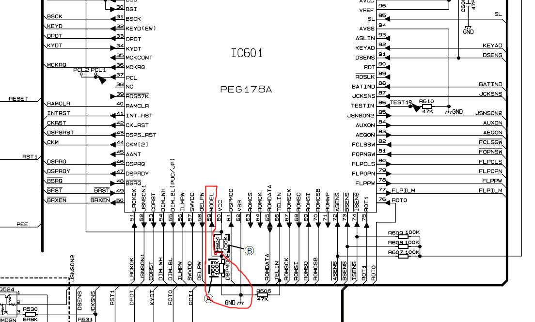

Здравствуйте, помогите с проблемной. Шаг у магнитолы не четный (100,1 - 100,3 - 100,5) Поиском пользовался, решения не нашел. Сервис мануал проштудировал, нашел на проце ногу (59) с выводом MODEL, но там стоит и второй резистор на ногу 60 (Vcc). Подскажите, в правильном направлении копаю ? Или замена резистора может повлиять на ногу 60 (Vcc) ? И если кто-то уже менял шаг настройки на такой магнитоле, подскажите, какой резистор поставить.
Схему прилагаю. Подскажите пожалуйста.
ДОБАВЛЕНО 09/12/2013 11:42
Покурив мануал повнимательней, нашел пояснения к схеме. У меня стоит резистор (А) модель: DEH-P880PRS/XN/UC, а резистор (B) стоит на модели DEH-P80RS/XN/ES.
В ту ли сторону копаю и тот ли вывод процессора я нашел.

пробуй магнитола у тебя, или принеси ближайшему мастеру он попробует.

Не нужно переменный.
Там или "0" или "1".

В магнитоле (DEH-P880PRS/XN/UC) стоит R605 в 100 кОм, но отсутствует R604, а в магнитоле (DEH-P80RS/XN/ES) стоит К604 в 100 кОм, но отсутствует К605. Мануал у них общий, но я так понимаю, что "ES" в названии обозначает выпуск под рынок Европы, следовательно шаг настройки должен быть в 100 Мгц (это только предположения). Спецы, подскажите, верно копаю ? Вечером буду паять. Отпишусь о результатах.

Отписываюсь о проделанной работе. Отпаял резистор R605 в 100 кОм и впаял на место отсутствующего R604. На магнитоле появилось меню выбора шага настройки, а так же появились другие языки в меню, португальский и испанский по моему (не сильно запоминал.) Но все станции теперь ловит безупречно !
