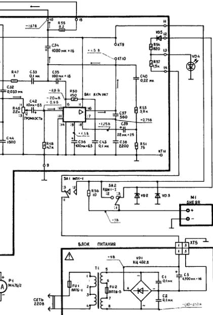

С таким питанием были только ВЕСНА211 с выходом на тр ГТ403. Легендарная ЭЛЕКТРОНИКА302 -- транс, мост, элит 1000. Стабилкой (КТ315, д814б) питалась только предвариловка.

Это понятно.
А почему интересно где-то они( ун7) "гудят", а где-то нет? подмигивание
СЕРГЕЙ-МАСТЕР
Сообщения: 402
СЕРГЕЙ-МАСТЕР
Сообщение #24 От 03/04/2010 23:20 цитата
В фабричных агрегатах или самопалах? Смотреть элит на 9 ноге ( с36 по схеме выше. ВАЖНО! из многолетней практики ремонта), элиты питания и разводку проводов и дорожек при монтаже, грамотное включение рег-громкости (для самтрестов). Фон может и из предвариловки лезть.

В УН7 фильтрация предварительных каскадов выведена на 9 ногу, поэтому и не гудит.
