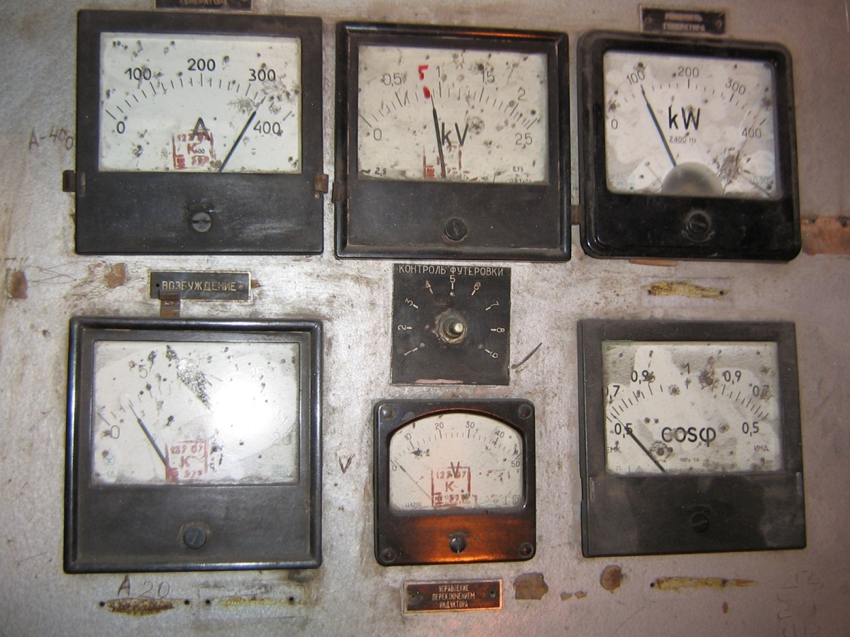

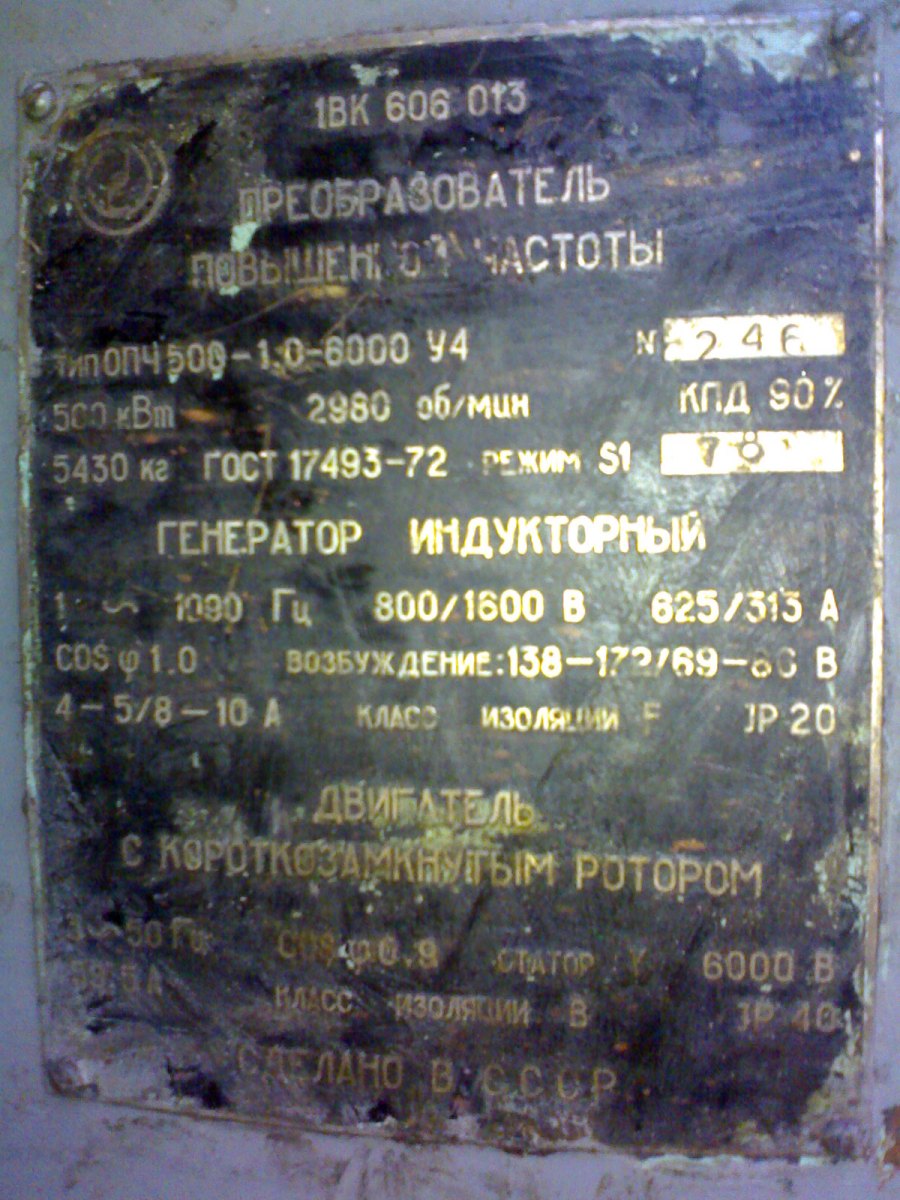

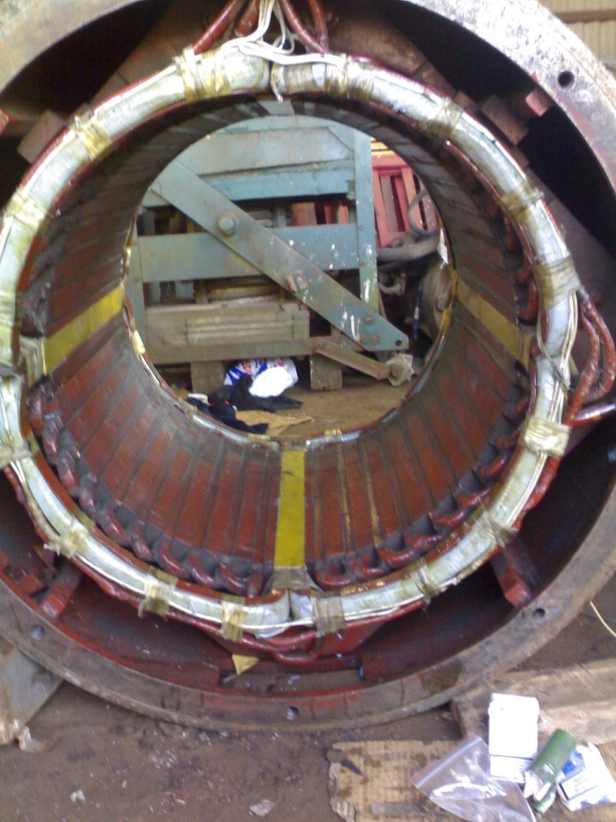

Всем братский салам! Хотелось бы вставить и свои "пять копеек" по обсуждаемой теме. На моём предприятии перематывались генераторы до 500 (пятьсот) киловатт (см. фото). При этом у меня не специализированное предприятие по перемотке двигателей и генераторов. Всё зависит от наличия СПЕЦИАЛИСТА, оснастки и головы (с мозгами) на плечах. Что же касается споров о cosφ, то он, таки да, у генераторов может быть равен 1 (см. фото). Но это касается в основном мощных генераторов. Среди генераторов мощностью менее 100 киловатт я таких не встречал. На счёт регулировки cosφ конденсаторами - тоже верно (см. фото). А вот что касается приведенных скоростей вращения двигателей, то это не совсем так. Приведенные скорости являются теоретическими для асинхронных двигателей ( исходя из элементарной формулы N = 60 * f / p, где N - частота вращения двигателя, f - частота питающей сети, p - число пар полюсов). Вот и имеем при частоте 50 Гц и одной паре полюсов 3000 об/мин (и далее по тексту). НО, в реале существует ещё такая вещь, как скольжение ротора, которое определяется соответствующим коэффициентом. Поэтому реальная частота вращения асинхронного двигателя хоть на доли процента (в режиме холостого хода), но будет меньше приведенных Вами, BAZUEV56, в посте от 10.01.13. в 15:30.
