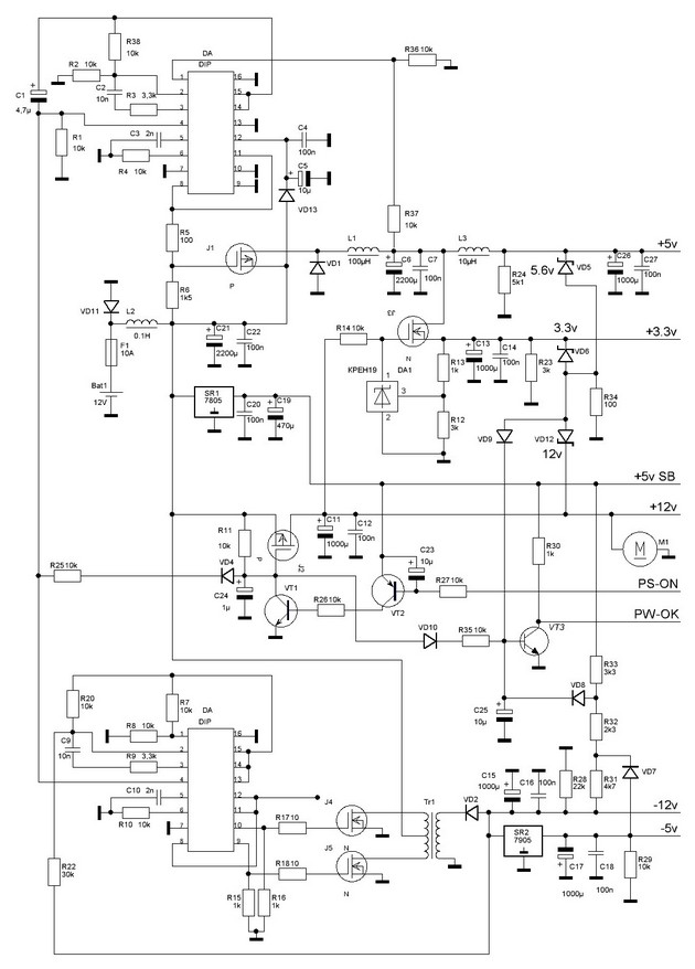

вот, может кому надо, делал года три назад, отлично работал классно!
  авто.JPG  95.22 КБ  Скачано: 1851 раз(а)

И это все ради того чтобы музыку в машине послушать??? Не проще ли какой-нибудь мп3 плейер туда поставить чем комп с преобразователем? И с энергией проблем не будет.

Рус81, а как быть, когда движок работает или акк сели до 10,5 вольта. В первом случае много по +12 , во втором мало. Или прокатывает? Ведь по 12 вольтам должно быть +-5%.

OlegLOA, не только голливудская улыбка , видео, документы, интернет подмигивание (правда до 105км/ч), не успели сделать диагностику и мониторинг двигателя, комп ставили в 99
Р3 733мГц, 256 ОЗУ, винт 40 гиг (от бука), все остальное зашитое, в качестве монитора выступал ЖК телевизор, мини клава (резиновая), мышь от бука
потреблял 2,3А
Владимир-48, во первых - прокатывает, ток от +12в очень мал (винт питается только от +5в), а во вторых - основной аккамулятор авто подключен через диод к аварийному аккамулятору на 7А/ч показанному на схеме (эт чтоб без перезагрузок когда заводишся)

использовать инвертор, тем более китайский, крайне неэкономично. КПД максимум 80% + КПД самого БП в сумме получится менее 60%, остальные % уходят на нагрев...
если уж так неймется - к основному АКБ через диод подключаешь дополнительный АКБ и уже с него снимаешь 12в (разброс 9-14в некритичен), 5в и 3,3в можно получить от двух обычных стабилизаторов (лучше импульсных), а -5в и -12в выкинуть нафиг т.к. питание от них сейчас практически не используют

Рус81, бесспорно, использовать любые ДОПОЛНИТЕЛЬНЫЕ преобразователи неразумно. Разумнее собрать ATX-подобный блок питания с Uвх = 11...15 В (ну, или нечто, подобное применённой тобой схеме выше в топике). Я писал только о том, что из всех ВОЗМОЖНЫХ преобразователей для питания стандартного ATX БП применение диодно-конденсаторного умножителя - САМАЯ неразумная идея. Есть менее плохие.
