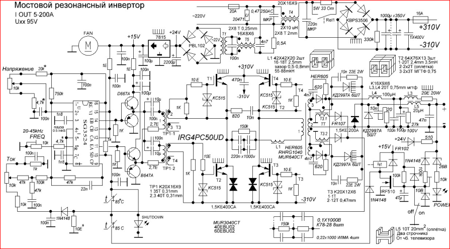

Всех с Новым годом! Вот, попалась схемка. Может кто ,,тыкнуть,, где по данной схеме ,есть описание или обсуждение , а то поиск не дал результата. А интересно почитать.

какой то странноватый Ктр у транца

Где-то на ValVol. Автор - Телепов Валерий (RW4HDL). http://valvol.qrz.ru/articl10.html
Похожий вариант, в т.ч. с синронным выпрямителем:
http://valvolodin.narod.ru/articles/rw4hdl.pdf
http://forum.vegalab.ru/showthread.php?t=53314&page=2
http://kazus.ru/forums/showthread.php?p=367220

Это из серии - найди 10 отличий от негуляйника? Ну и чего тут обсуждать? Трансформатор? Дроссель? Или .....

реально с данной схемы можно только позаимствовать схему управления на 3524. с данной схемой управы формируется довольно мягкая сварочная характеристика.

[quote="Vovak"]
stream.3 писал:
Э ,Батенька - это у ВАС всё просто , с Вашим то опытом, нема пытань, как говорится. А тут получается, всё больше, как ночью по тайге да наугад.
Вот смотрю драйверочки - ставил такие в своё время,после их IRF530 как по схеме, а оказывается можно и без них. После ТГР резистор 1к вместо 50ом (а сколько слёз пролито из за этих печек на форумах) . Да и самому , ой как хотелось хотя бы 200ом поставить.Оказывается - можно.Теперь микруха, Похоже хорошо подменяет 494-ю.По регулятору тока понятно, но каким боком стоит регулятор напряжения? И нельзя ли этот регулятор применить в качестве пукового для автомобля, уменшив напряжение до 17-18 вольт.Так что у меня получается, больше Э как у той Маши из мультика( А что ?А как? А почему?)
ДядяВася, спасибо, что откликнулись. Посмотрел по ссылке , сварочный шов, и опять брызги на металле. Выходит жосткая ВАХ дуги, Как бы попробовать реализовать мягкую ВАХ сварки, может у кого то получилось. Встречал сварочники которые варят мягко (как песня) и это на переменке? С УВАЖЕНИЕМ.
Упс, пока писал, Jorg63, ещё больше заинтриговал своим ответом..
И опять ????? А почему 120А вместо 200-от.

Если использовать ИЖБИТы вместо Мосфетов как у автора схемы,то лучше поменять микру на 3525,у нее можно задать паузу нужную для ИЖБИТов.3525 микра довольно часто используется в сварочных инверторах.реализация обратной связи ничем не отличается от 3524 микры.Характеристика сварочная тоже аналогичная будет.

Гляньте шиты на эти 2 микры,чуть есть разница по ногам. Использую периодически схему управы от данного аппарата -работает стабильно.в этой микре в отличии от 494 можно реализовать по 8 ноге мягкий старт и по 10 ноге блокировки .Регулятор тока сварки и установка максим .тока резаки по 4.7 ком. трансформатор тока 50-60 витков. Резистор подстроечник тока ползунок вниз по схеме при запуске.
Реализация драйвера для ключей на свое усмотрение,кроме печного.

Не, я все равно одного не пойму, как с таким Ктр дуга может быть стабильной? Как при оттяжке дуги он ее поддержит, при макс напр. в резонансе не более 32В? Допмодулей поддержки дуги что то не наблюдаю. Или лыжи не едут или я что то неправильно смотрю....
