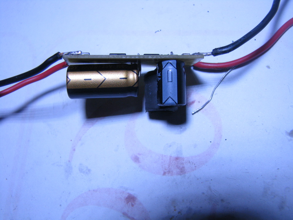

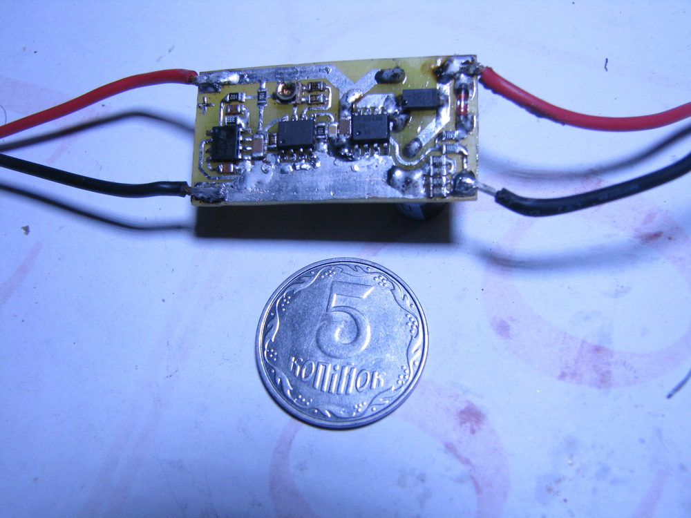

Появилась острейшая необходимость в драйвере с высоким КПД, пришлось немного повозится. Вот результат КПД 94% при U вх=12В, U вых=24В, Iвых=0,38А. Диапазон питающего от 8,5 до 20В Частоту поднял до 100 кГц.Применение хорошего сердечника для дросселя позволяет ещё немного поднять КПД. Дроссель намотан на сердечнике выдранном с мамки от CRT моника. Также добавил подстроечник, позволяющий в нужных пределах подстраивать ток светодиода.(валяются СМДшные сT-CONов матриц, вообщем практически всё из металлолома улыбка
