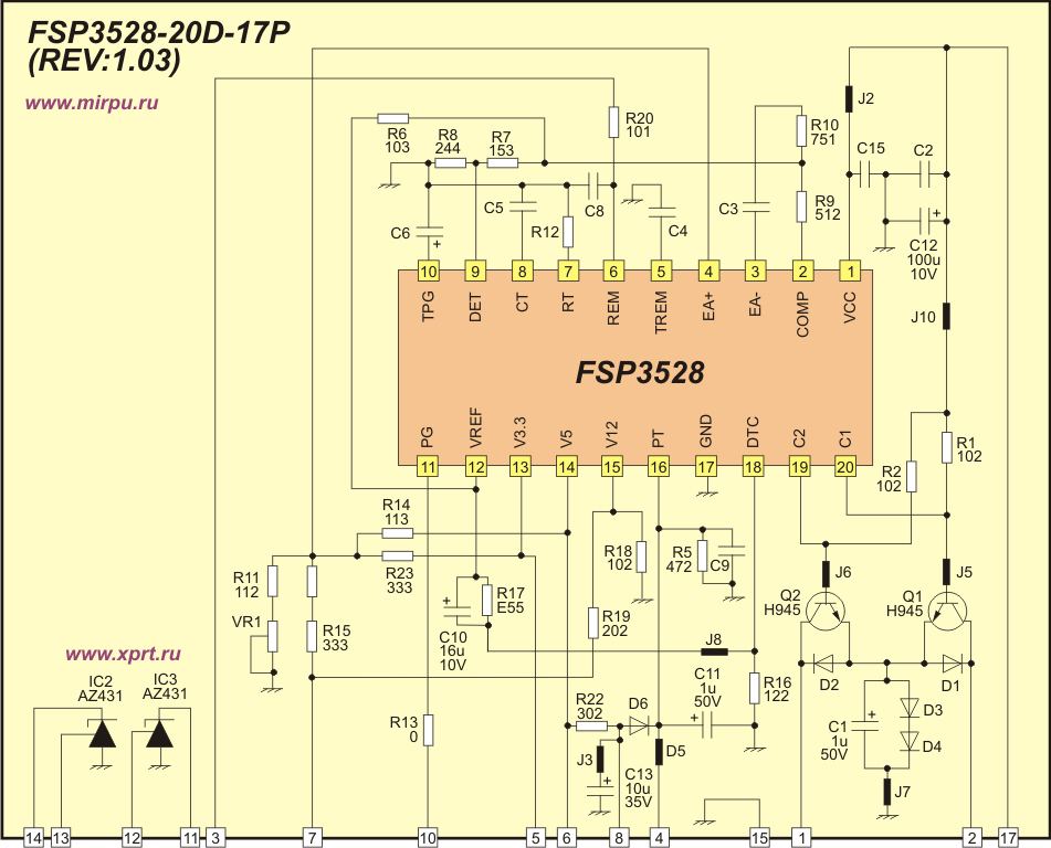

Добрый! Переделал БП ATX четырех сотовый на 24 в, регулирую 4 ногой FSP 3528 Нагрузка 16 А, Родные транзисторы и диоды греются как на печки, не верю всяк пластмассам, вывел проводами КТ 838А , В мосту по два в параллей диод Д246А, Прогон 1 час, полет нормальный, радиаторы чуть теплые, и без всяк там куллеров, забадался ставить всяк духовые турбины!
Вопрос? Как проще запустить ШИМ чтобы при включении постепенно устанавливалось заданное напряжение. Боязно сжечь ключи, 13009 при таком броске тока, стреляют как патроны в костре

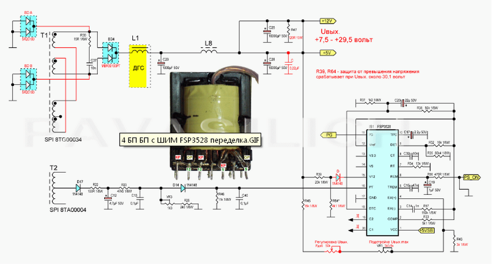

paronnikov1, Намотай дроссель(сечение проволки на 20-30А) и поставь его в разрыв после диода(во вторичке) и щупом.Дроссель типо трансформатора тока.

Обычно в БП и так реализован софт-старт, в данном случае думаю это вывод 18 - DTC. От ёмкости должно зависеть. Греться могло по другой причине. Делал как то БП на 24в и взял сборку диодов из компьютерного БП. Так тоже грелось всё и ток жрало, хотя мне нужен был ампер-два. Как оказалось сборка диодов была на напряжение 20в, а что свыше - блокировалось стабилитроном видимо. Поставил обычные диоды КД226 и всё сразу заработало. Спасибо что напомнили. Всё собираюсь БП переделать на 30-42в для паяльника, регулируемый. Опять бы про диоды забыл...

max правильно подметил, это как в сварниках через реле, но на крайний случай, хочу пробовать на полевике в разрыв 4 ноги, управление с дежурки 5в, так как обвязку шима всю перелопател. не помогает подстава емкостей
ДОБАВЛЕНО 07/03/2016 00:26
n max, Тут немного не такой случай, на выходе, питания достигает норма только когда на 4 ноге 1,21в , а какой там резюк, что он может сделать нагрузка почти короткое, регулировка идет по обратной связи.
max А с чего бы выдрать супервизор, от коготкого в нагрузке, в компах стоят на 12в

Нет, не правильно думаешь, потанциометром на 4 ногу с выхода, убираю на ноль, и с нуля добавляй что хочешь, все робит в норме и стабил, сию схему поищу, кину

Ну это от нагрузки зависит если нагрузка сразу после вкл 10а кушает то может и непрокатить.На 4 ногу если поступит 0 то шим отсчитав время старта уйдёт в защиту не увидев сигнала обратной связи.
ДОБАВЛЕНО 06/03/2016 23:54
Да и у шима есть входы v3.3 v5 v12 если там напруга будет меньше или больше то тоже должна в защиту уйти

Все предусмотрено, ты прав гришь, уйдет в защиту без контроля по 5в и 3 в, их просто убираешь, ноги висят, микруха их не видит, а на 15 ногу контроль по привышению 12в, подбираешь делитель чтоб срабатывало на 25 в, в схеме стоит диод, я его не ставил, работает

Два варианта плавного нарастания напряжения при помощи электронного дросселя,20-30V
Вариант-1
Вариант-2
Только думаю тут надо поставить хорошего качества электролит с низким ESR.
И стабилитрон на выходе заменишь под своё напряжение.
А так для размышления посмотри схему зарядного устройства Орион или Катунь-такая же туфта,что и ты мастеришь.ИМХО
