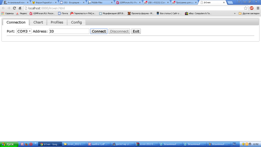

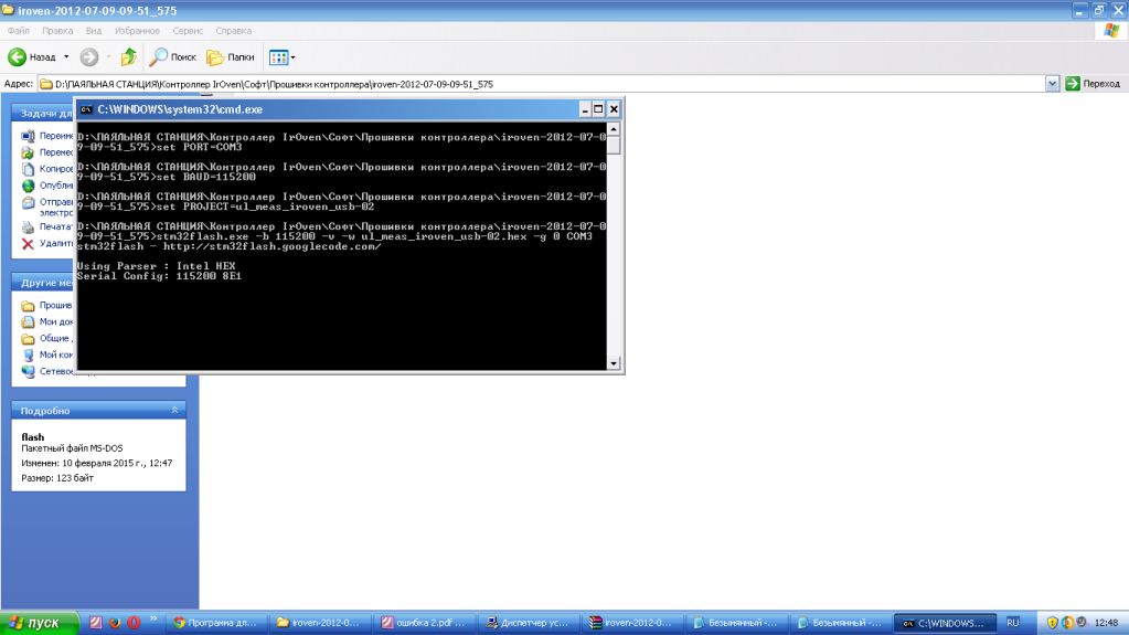

Сообщение #1504 От 06/02/2015 20:59 цитата
Подскажите, как правильно прошить контроллер, пока что не получается.
В инструкции написано:
1)нажмите кнопку Boot на контроллере;
2)запустите файл flash.bat на исполнение;
3)нажмите кнопку Reset на контроллере.
У меня собран контроллер на отдельной плате (префикс mcu-)по схеме с первой стрницы ( дорожку Tx перерезал и перепаял на pin 30). На плате нет кнопки Boot, вместо этого есть джампер Boot.
Как правильно делать ?
1) Установить джампер.
2) включить питание
3) запустите файл flash.bat на исполнение ( два раза кликнуть левой клавишей мыши ?)
4) нажать кнопку Reset на контроллере.
5) отключить питание
6) убрать джампер
7) включить питание
8) запустить iroven
Или же сначала убрать джампер, потом отключить питание ?
Пробовал по разному, результата нет.
Какой должен быть лог при удачной прошивке контроллера ?
Свой лог прикрепляю. Из этого лога мне не понятно, прошился контроллер или нет.
Если я правильно понимаю, то у меня нет конекта контроллера с софтом iroven.
И конекта нет из того что контроллер не прошит или из неправильных настроек компа?
Java SE 6 у меня установлена.
Преобразователь USB > RS232 (Com port) проверенный,раньше прошивал им сотовые телефоны.
Rx и Tx пробовал менять местами.
Когда на плате установлен джампер Boot, потребление платы примерно 10mA, без джампера 0 и иногда поднимается до 10mA.
( 10mA- это минимум который может показать мой блок питания).
Тоесть можно предположить, что контроллер переходит в режим бутлоадера.
Контроллер я прошиваю и пробую запустить без дисплея. Он ведь должен прошиваться и запускаться без дисплея ?
Подскажите что не правильно делаю ?
  лог.PNG  107.7 КБ  Скачано: 450 раз(а)
  софт.PNG  72.27 КБ  Скачано: 464 раз(а)

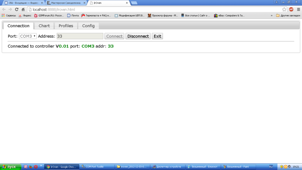

Сообщение #1505 От 10/02/2015 19:43 цитата
Контроллер всё-таки прошился. Коннект с софтом iroven есть.
Спасибо YX-360TR за подсказку.
Делал так:
1. Выключил питание
2. поставил перемычку
3. подал питание и запустил софт
После прошивки выключил питание, убрал перемычку.
  КОНЕКТ.PNG  69.45 КБ  Скачано: 538 раз(а)
