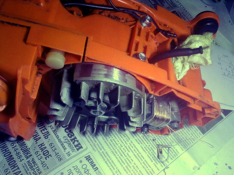

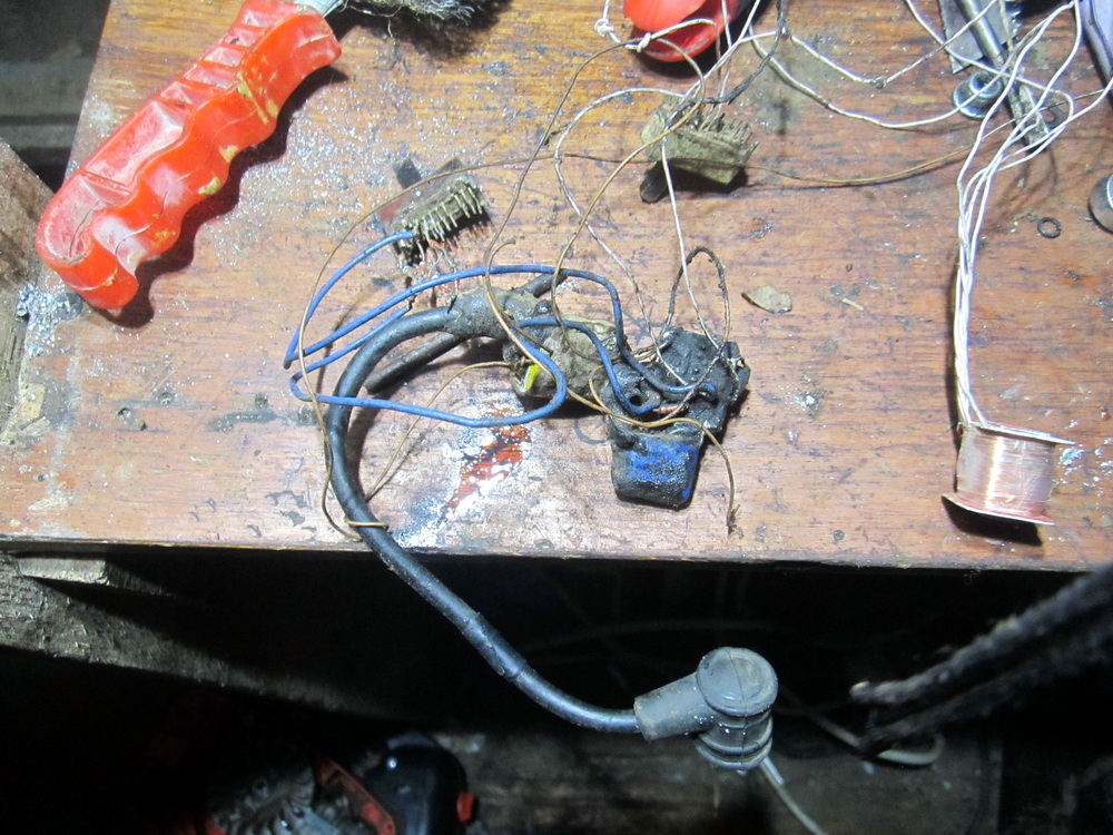

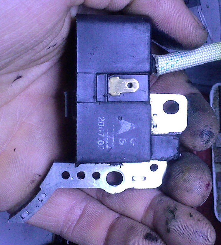

Привет всем. Есть в наличии бензопила Beaver 3614. Зажигание приказало долго жить, отчего и было яро расколупано мной для дальнейшего ремонта. В процессе расколупывания повредил стабилитрон. Сейчас вот пытаюсь подобрать "методом научного тыка".
Но основная проблема настройки в неуверенности в правильности хода моих мыслей.У меня сейчас открытие тиристора происходит после линейного участка на "осциллограме" (фото остались на кампе на работе). Линейный участок , создаваемый особой формой сердечника (видно на фото), думаю предназначен для линейного изменения угла опережения зажигания (прав ли я?) Кручу двигло дрелью, розганяю до 3000 об/мин, при етом открытие тиристора происходит за пределами линейного участка справа, хотя при 3000 оборотов, думаю уже угол немного должен смещатся. Когда ставлю стабилитрон с меньшим напр. стабилизации, тир открывается раньше, но не настолько, чтоб попасть в нужный участок осциллы, и притом появляются глюки, когда тир открывается вовсе в конце третьего полупериода.
Усложняет все тот факт, что на маховике стоит трёхполюсный магнит, и ненужная полуволна (последняя) тупо обрезается схемой на BT169D. Голову ломаю, зачем вообще нужен трёхполюсный магнит шок Штили и хускварны и на двухполюсных неплохо работают.
Возможно я намотал мало витков в обмотку,отчего и не хватает напряжения для открытия тира на линейном участке?

Ставил стабилитроны от 3 до 33В.Ниже 5В происходит смещение искрообразованя в конец осцыллы, выше 30 В искрообразование начинается при больших оборотах коленвала. Оптимально подобрал около 9 вольт.С диодом в прямом включении тир открывается после трёх полуволн (в конце осциллы). Фото не могу, залито всё по суперклей-содовой технологии, оставлена только сторона дорожек, да и собственно там платка 2*2 см.
Залил, потому что надо было срочно поработать пилой, а времени на разборки небыло.
Я понимаю работу схемы так; положительной полуволной через диоды VD3 VD5 и первичку катушки заяржается кондёр. Паралельно етому через делитель R1 R3 R4 в УЕ тиристора D1 поступает напруга открывания его же.(проверял, он открывается при 3 вольтах на обмотке).
При поступлении отрицательной полуволны ток проходит по цепи VD2 R2 R5 с катухи на массу, и через стабилитрон в УЕ тиристора D2. после того как он открылся, возрастает ток по цепи , на R5 происходит повышение падения напруги, поскольку вся напруга катухи оказывается приложенной к цепи VD2 R2 R5 R5 VD4 D2.
В некоторый момент потенциал на УЕ D1 через открытый диод VD6 окажется достаточной для его открывания. D1 откроется и зашунтирует дальнейшее влияние на D2 (в реали сейчас на малых (ок 1000 об\мин.) оборотах происходит несколько открытий\закрытий D2. потом только открывается D1 и шунтирует УЕ D2). Кондёр С2 я предполагаю служит для следующего; при приходе отрицательной полуволны происходит искрообразование, происходит открытие D1 , (С2 вроде как здесь особой роли не играет, разве что небольшая задержка при открывании.Далее идёт положительная полуволна, в течении которой открывается тир D1 и происходит зарядка того же С2. Когда положительная полуволна уже закончилась, на кондёре всё-равно ещё есть какой-то потенциал, и при последующем (третьем) отрицательном полупериоде D1 всегда открыт, (то что я писал третя полуволна тупо обрезается) вся напруга прилаживается к VD2 R2 D1
Сегодня поставил 9 вольтовый стабилитрон, попробовал крутить дрелью.Вообщем при 3000об\мин искра влазает в линейную область, но мне кажется ,что влазить она должна при болеее низких оборотах. Замерял амплитуду на накопительном кондёре, при 3000 об\мин 250 В, Катуха накачки содержит 3000 витков, я вот подумал, не добавить ли туда ещё тысячу-полторы, напруга повысится, тиристор вроде бы по дате 500 вольт держит.Одновременно и повысится напруга для открытия тира, как раз должен влезть в нужную область.
