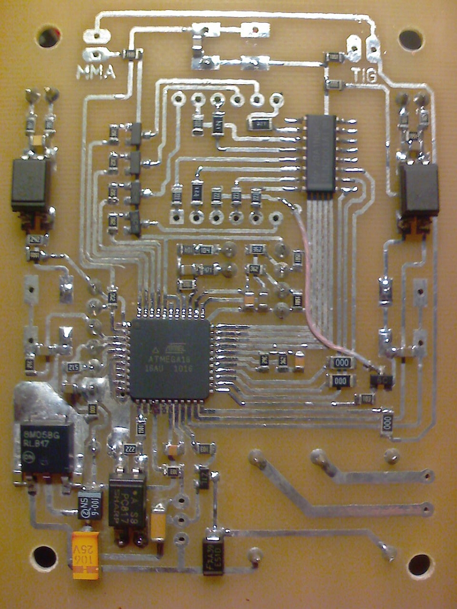

Куда идёт выв.11 МК, на схеме обозначено "blok", площадка есть, отверствие есть?
Рисунок платы автора в pdf и пользователя K_L не совпадает по выв. 12,13, 14,15.
Вы на какой плате делали? Фото моей платы выложил в архиве.
Skif!!! Что делать, куда копать?

Я по вот этой, переделана под другую буферную микру. 11пин не припомню уже куда.
ДОБАВЛЕНО 23/07/2015 12:08
А четыре транзюка ключи на индикатор той структуры? 9пин ULN2803 на землю зацеплен?
ДОБАВЛЕНО 23/07/2015 12:09
На 14, 15пине меги что?

ALXLIST,Спасибо за подсказку браво! , заменил транзисторы - всё засветилось, режимы переключаются.
Антистик срабатывает при 9,5В.
На выв.14.15 в режиме ММА присутствуют импульсы, скважность которых меняется при нажатии на кнопки +/-. При переходе в режим TIG импульсы присутствуют, но их скважность не меняется.
Может датчики температуры как-то влияют?

Да не за что. А что тоже в режиме TIG как бы виснет? У меня тиговых прибамбасов нет, я не знаю может там обратка какая есть? может и датчик при делах, датчика тоже нет.

В режиме TIG кнопками показания регулируются, а на выв. 14, 15 тишина.
Вообщем работает только одно правое ММА полушарие "мозга" - творческое, левое TIG - пытается логически понять загруженную программу и что с ней делать смех
Пытаюсь достучаться до Skifa и других, кому удалось реализовать в железе "мозги".

Всё разобрался, сделал соединения согласно Skifa, получается следующее:
1. Замыкаем выв. AS+ и AS-, тем самым сымитировать касание электрода детали.
2. Замыкаем кнопку Start - гаснет дисплей.
3. Размыкаем выв. AS+ и AS-, тем самым имитируем режим TIG Lift, при этом на выв.14,15 начинает увеличиваться длительность импульса.
4. Размыкаем кнопку Start - длительность импульса уменьшается.
