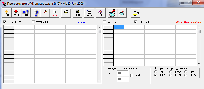

вопрос по програмированию использовал uniprof скриншот программы приложил (програматор из несколько проводков диодов и сопротивлений)
сначало выставляю фьюзы, потом стираю (очищаю)
Ставлю галочку только в поле PROGRAM (работа только с программой) и считываю основную программу mega8535_TQFP.hex и зашиваю его потом проверяю на соответствие.
Второе убираю галочку программе а ставлю только галочку в ее EEPROM считываю файл EE_mega8535_TQFP.hex и зашиваю его потом проверяю на соответствие.
Вопрос при считываниее EE_mega8535_TQFP.hex вносятся какието изменения в раздел программы но я их незашиваю так как работаю только EEPROM правильно я делаю???
После прошивки кажется сварка работает но хочу удостоверится всетаки все ли я правильно сделал, а то потом вдруг боком выйдет.[

  uniprof.png  49.77 КБ  Скачано: 396 раз(а)

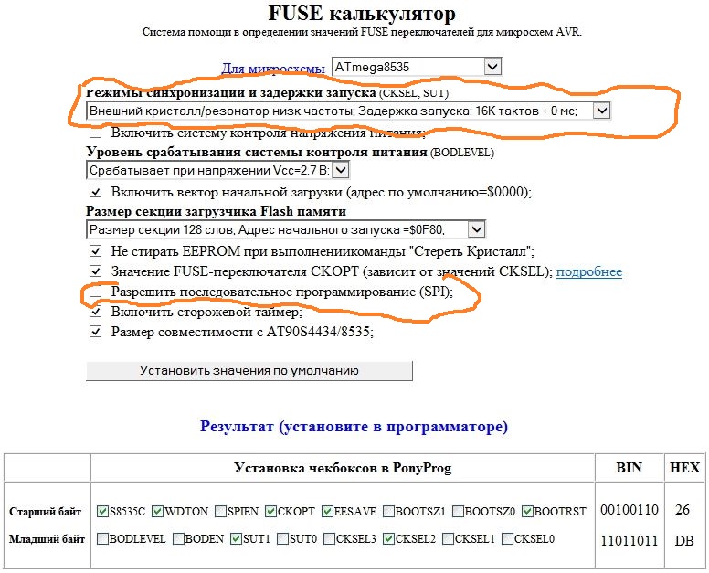

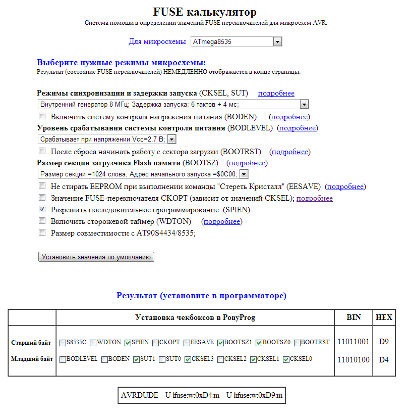

Приветствую ! Подскажите пожалуйста , я не силён в программировании , правильно ли я поставил для меги 8535 ?
  Screenshot_1.png  58.77 КБ  Скачано: 377 раз(а)

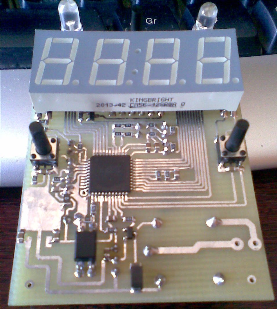

Доброго Всем времени суток. Собрал управу , вроде как всё заработало, на столе без силы. У меня пару вопросов. Вход в режим настройки
происходит не за 4 сек а нужно держать кнопку секунд 10-12 не меньше точно и выставил режим сон 10 секунд а уходит в сон не менее
чем через минуту. Как будто проц работает медленнее. За ранее благодарен.

В инструкции фьюзы даны вроде бы для кодевижн , а я с ней ни разу не работал,и у меня нет таких программаторов,которые она поддерживает, мне надо для понипрог .она на русском . там всё понятно.
Если можно поделитесь пожалуйста обновлённой прошивкой .

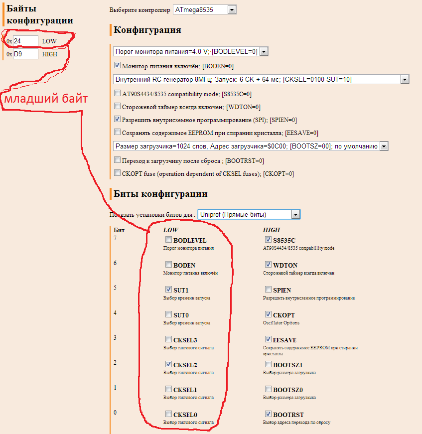

В разных прогах фьюзы програмируются по разному, либо прямые либо инверсные. В инструкции Скифа на картинке стоят прямые, т.е. пустая клеточка=запрограмировано. Смотрите в своей проге как она шьет фьюзы, если прямо, то ставте как на картинке в инструкции, если инверсно, то ставте прямо противоположно картинке. И будте внимательны, фьюз SPIEN должен быть запрограмирован, иначе второй раз перепрошить не получится. Удачи подмигивание
А если проще, то проведите в проге чтение фьюз и затем измените фьюзы:bodlevel, boden, sksel2, sksel0 на противоположные и прошивайте.
sergey857508
Сообщения: 101
Сообщение #268 От 27/03/2014 11:31 цитата
puljan .Я не силён в этом .Получается в понипрог инверсные .
Вот что у меня получилось . вроде так правильно.
  Screenshot_1.png  56.36 КБ  Скачано: 336 раз(а)

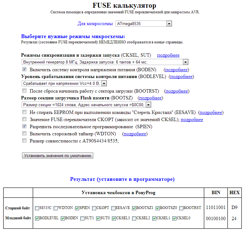

puljan
Сообщения: 59
Сообщение #269 От 27/03/2014 12:19 цитата
Я не работал с пони прог и не знаю как она шьет фьюзы. На скрине у тебя не пони а фьюзкалькулятор и явно фьюзы выставлены не верно. Старший байт фьюз оставляем как есть, т.е. его HEX=D9, а нижний байт надо выставить так чтобы его HEX=24. См. скрин.
ДОБАВЛЕНО 27/03/2014 13:24
Если инверсные то так правильно.
  Image 001.png  73.8 КБ  Скачано: 359 раз(а)

Сообщение #270 От 27/03/2014 12:24 цитата
Этот фьюзекалькулятор для понипрог.В окне написано .А то что правильно или нет я и спрашивал.И поставил противоположно тому как в инструкции.
puljan
Сообщения: 59
Сообщение #271 От 27/03/2014 12:30 цитата
На последнем скрине правильно.
sergey857508
Сообщения: 101
Сообщение #272 От 27/03/2014 12:32 цитата
Значит понипрог шьёт инверсно по сравнению с юнипроф и кодевижн .Спасибо за помощь.

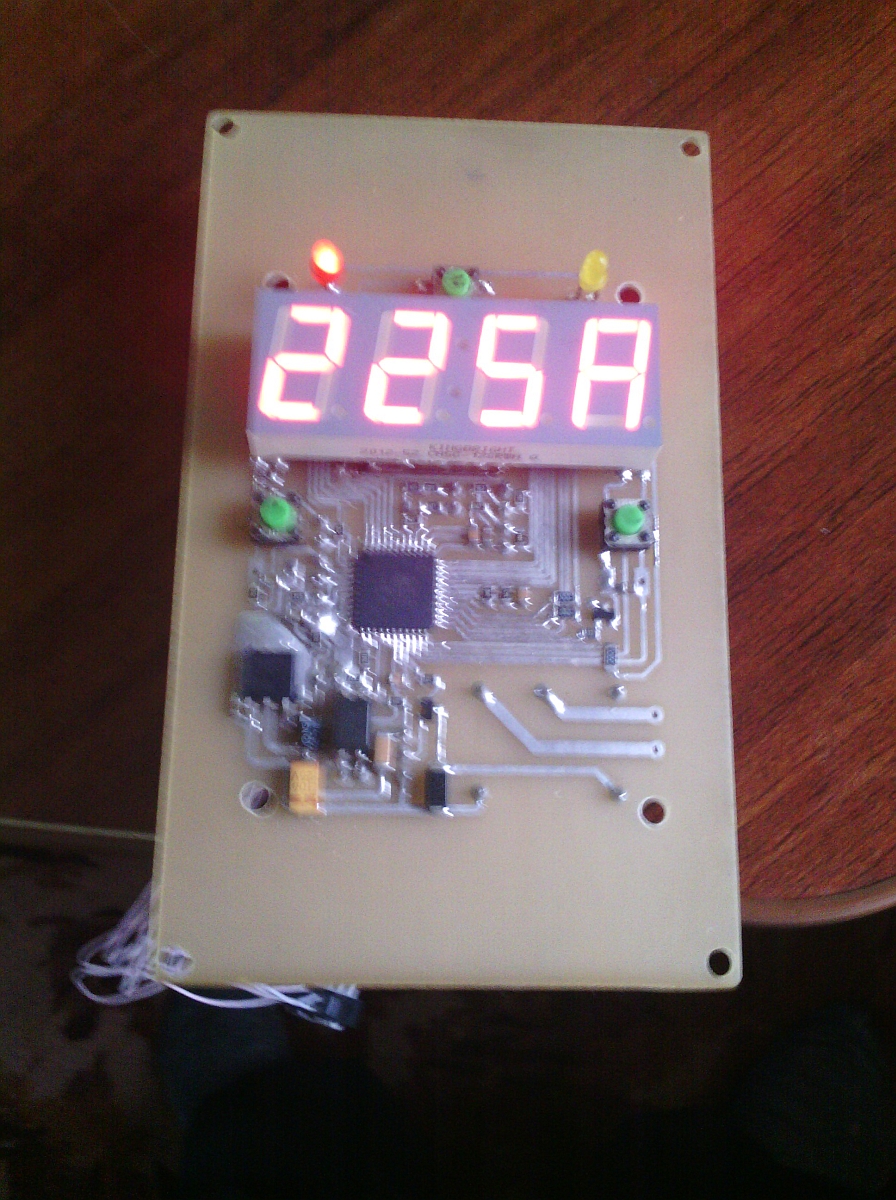

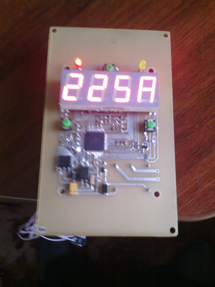

Собрал мозг , прошил ,вроде всё работает .Только вот с прошивками запутался.С одной прошивкой вообще какая-то странная весчь происходит ,после прошивки включается и начинают цифры от 240 с лишним до 10 уменьшатся очень быстро , потом никак не реагирует на кнопки.С другой вообще никак , даже не светится индикатор.А вот с третьей . нашёл тут на форуме старую на 9 вроде странице ,работает вроде бы и в калибровку заходит и меняет всё .Скоро буду в аппарат ставить и настраивать.
  Фото034_cr.jpg  156.72 КБ  Скачано: 452 раз(а)

Та что в архиве ,это сентябрьская прошивка ,bratsk2004 писал что в ней глюк.У меня она тоже не стала работать, почему-то .

А что конкретно не работает ? У меня при прошивке AVRDUDEPROG 3.2 почему то не прошивались фьюзы ,хотя ошибок не выдавал и работала управа
в 8 раз медленнее на 1мГц вместо 8. Я прошил фьюзы Khazama AVR Programmer и с 25-го раза прошил нормально. Управление на 494 регулируется
и в настройках тоже, антистик работает.

Прошивка на электриках она же на 10-й странице форума сентябрьская и есть последняя. Либо както криво шьете либо есть косяки на плате.Я шил тоже AVRDUDEPROG 3.2, все прошилось без проблем. Ишите косяки, и если уверены что их нет меняйте МК.
Опишите как и чем прошиваете.

То что у меня не работало на последней сентябрьской прошивке я описал в пред предыдущем посту,самое первое, где цифры бегают. Косяков у меня нет , так-как всё работает со старой прошивкой.
А по поводу обновлённой прошивки bratsk2004 писал ,ему Скиф прислал.
Прошиваю программой Понипрог , программатор вот такой.
