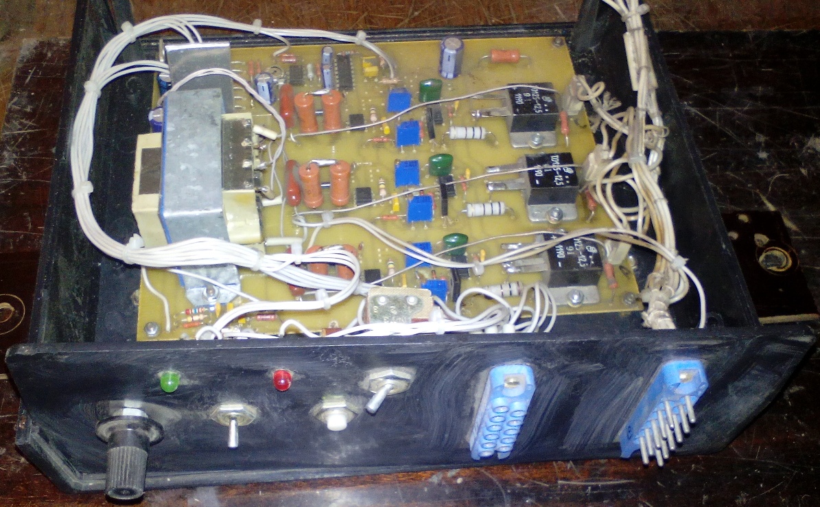

Сообщение #6 От 27/12/2016 01:48 цитата
Всем братский салам!
Lenchik писал:
Нужно что бы эти огрызки синусоиды были симметричными
На практике достаточно, чтобы ПЛОЩАДИ ограниченные "огрызками синусоид" в положительной и отрицательной полу-волне БЫЛИ ОДИНАКОВЫМИ. Мною (кажется я об этом уже писал) было изготовлено БОЛЕЕ СОТНИ тиристорных регуляторов, нагрузкой которых являлись трансформаторы до 630 кВт (в установках индукционного нагрева и трубосварочных станах), и всё работало плавно и без нагрева трансов. Причём, в качестве силовых регуляторов, использовались включённые встречно-параллельно как тиристор - тиристор, так и тиристор - диод. При подключении к цепям управления силового тиристора использовалась оптоэлектронная развязка. На фото изображён один из вариантов такого регулятора. Работает без нареканий уже более 7 лет.
Такие дела.
А пока - пока...
 Размер файла:  432.84 КБ
 Просмотрено:  357 раз(а)

Во-первых,для стабильной работы силовых тиристорных регуляторов на большие мощности используют трансформаторную развязку цепей управления и на управляющий электрод подают пачку импульсов,во-вторых используется схема встречно-параллельного включения тиристоров,в-третьих обязательно применение правильно расчитанной снабберной цепочки,в-четвертых для работы на нагрузку с реактивным характером применяется коррекция угла около 30 градусов в плюс или минус в зависимости от емкостного или индуктивного характера нагрузки,в-пятых,для повышения устойчивости работы регуляторов на малых углах применятся введение дополнительной активной нагрузки,параллельно реактивной

Сообщение #8 От 02/01/2017 14:07 цитата
Что касается "трансформаторной развязки", то таки-да, используют импульсные трансформаторы. Но оптронная развязка ничем не хуже, а. в некоторых случаях, и лучше. На стабильности это никак не сказывается. Это первое.
Второе. Как я писал выше, можно использовать и тиристорно-диодное управление, если включение нагрузки (трансформатора) выполнено по схеме звезды, без заземления нейтрали; или треугольника.. Как, например, трансформатор ТМВА в закалочных и трубосварочных установках типа ВЧГ и ВЧС.
Третье. Насчёт снаббера согласен, но в установках до 100 кВт, при использовании тиристоров с высоким классом и большим запасом по току, можно обойтись и без него. Доказано практикой.
Четвёртое. Корректировка угла для моей схемы неактуальна.
Пятое. Поясните, свою мысль
повышения устойчивости работы регуляторов на малых углах применяется введение дополнительной активной нагрузки,параллельно реактивной (выделено мной)
А то я как-то не встречал подобных "девайсов".
