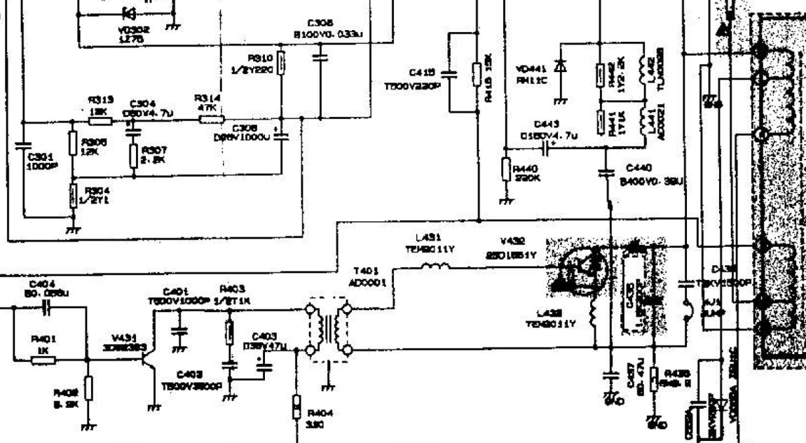

Здравствуйте. Телевизор AKIRA CT-14GT9R. Хотел поинтересоваться возможностью замены составного строчного транзистора d2102 на два транзистора BU2508AX и BU2508DF. Реально осуществить? Если использовать схему замены BU808? Или может ещё кто что посоветует...
Кстати на схеме (полностью совпадает) указан транзистор (могу ошибаться из-за качества схемы) 2sd1651 но он ведь не составной... Тогда каким менять? Кусок схемы прилагаю.

Там ТМС стоит?
C чего ты взял, что он составной?
Проблема в даташит заглянуть?

Yuritsh, вот в даташите и смотрел. Причем странно, что 60 вольт и у меня возникают сомнения... вероятно оригинальный транзистор меняли, хотя по пайке так не скажешь. Днем попробую подкинуть 2SD5072.

Это вообще не тот транзистор.
Вот же лежит даташит http://archive.espec.ws/section714/file28529.html

Yuritsh, большое спасибо. По схеме с нашего сайта там стоит 2sd1651. В итоге был заменен на 2SD5072. После прогона в несколько часов нагрев слабый, все работает нормально.

ни разу не видел на выходе строки составной 60 вольтовый равнодушие
