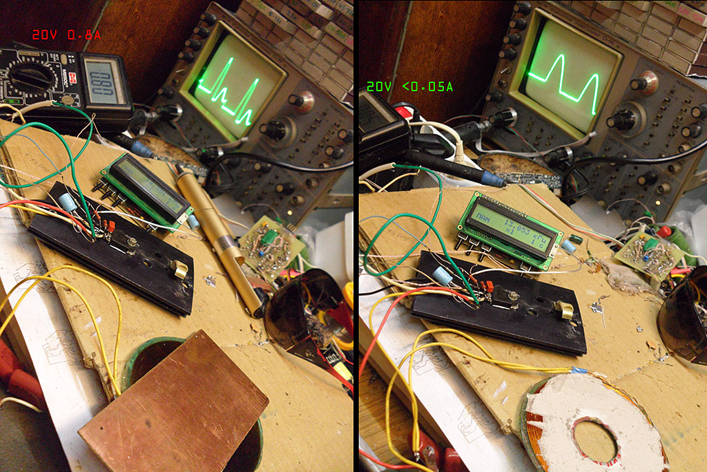

Старую катушку я потерял (домаголливудская улыбка ) Намотал новую. Спаcибо кому то из интернетов за рецепт намотки плоской катушки между двумя блинами 5" hdd. Там хорошее, жесткое крепление. Мотал "в эпоксидку", защитив блины плёнкой. Немного не расчитал с толщиной между блинами, провод лёг в два слоя. Переборщил с индуктивностью.
http://sim.loa.su/pub/lj/20151119/SAM_1190c.jpg
Почитал на ночь годный тред по теме (там и родная теория по плиткам от fairchild и рассуждения ppl) : http://www.chipmaker.ru/topic/116798
У меня лучше всего греет медь (фольгированный текстолит заметно нагревается, но пока далеко от использования конечно), 0.8A, нержавейка 0.4A, железка 0.2A, но всё это пока на фикс.частоте. т.е. с расстройкой контура (точнее - лучше всего работает медь, на остальном надо индивидуально настраивать). Ну и картиночка улыбка (что то так и не научился в тело сообщения адекватно их вставлять)
http://sim.loa.su/pub/lj/20151119/SAM_1193c.jpg
В планах - cделать меньшую катушку, более жирным проводом в один слой.
