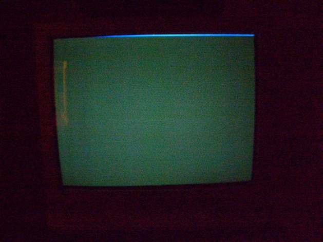

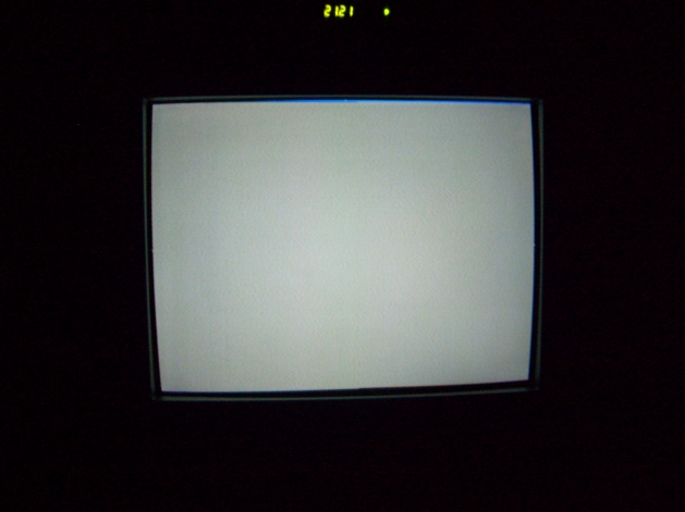

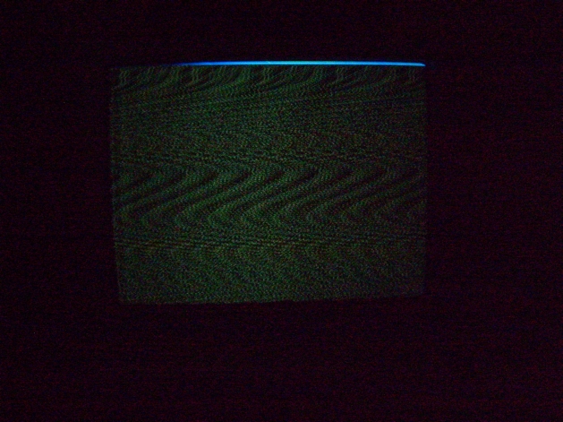

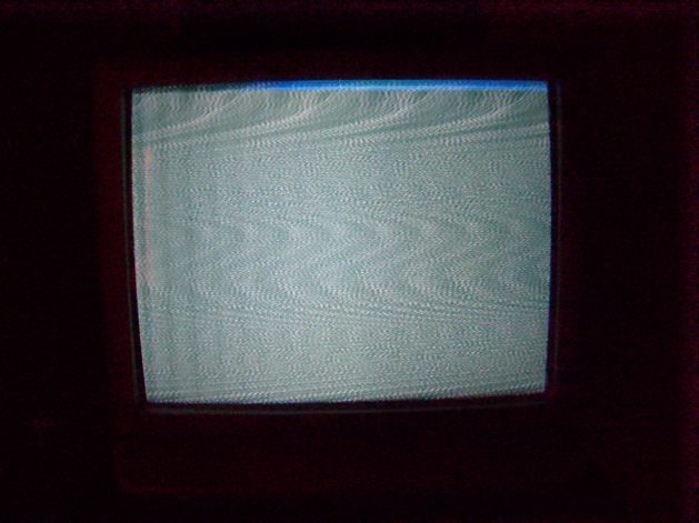

пожалуйста, только подскажите
съемка на закрытом канале, чтобы было лучше видно
CVBS, яркость больше
 Размер файла:  188.43 КБ
 Просмотрено:  370 раз(а)
CVBS, яркость меньше
 Размер файла:  273.25 КБ
 Просмотрено:  403 раз(а)
RGB, яркость больше
 Размер файла:  253.93 КБ
 Просмотрено:  383 раз(а)
RGB, яркость меньше
 Размер файла:  271.96 КБ
 Просмотрено:  406 раз(а)

Это на древесный рисунок похоже от питателя. Скорее всего где то пересеклись сигнальные и силовые корпуса. Все перемычки корпусные установлены? Нагрузки 75ом?
johnnie
Сообщения: 214
Сообщение #34 От 07/01/2009 23:42 цитата
Красным отметил то, что доустановил, получается 75 Ом стоит на цветах и сигнале RGB Init. Кстати, пробовал в режиме RGB, отключать сигнал RGB Init - помеха пропадает, получается режим CVBS. Помимо этого установил три кондера 104 - вход цветов в проц. Все корпуса на месте, на скарт-разъеме в телике они разведены одной сплошой дорогой.
Может еще чего-то надо установить, но не знаю что. Перекопал всю схему. Сравнивал со старым шасси, оно-то быо под SCART заточено, не знаю что за фигня.
Делал на работе, проверял другим тюнером, значит дело не в нем, пробовал другим шнуром соединять - то же. Вся аппаратура дома заземлена и не на батарею, а в землю!
Что может быть? Как устранить?
