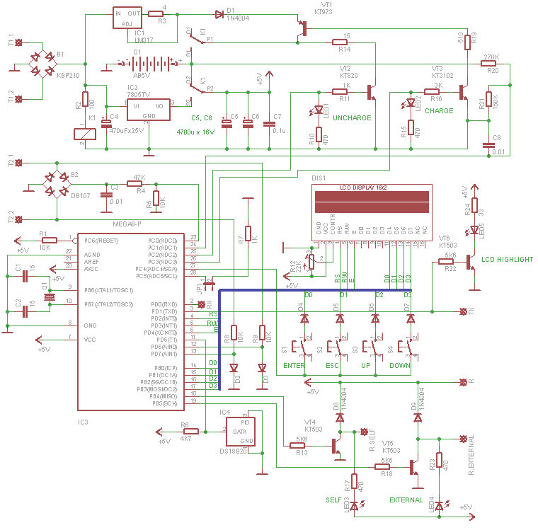

Сообщение #1 От 25/05/2010 16:58 цитата
Взято с http://arv.radioliga.com/content/view/165/44/
Схема:
  Dump.rar  9.6 КБ  Скачано: 510 раз(а)

Добрый вечер уважаемый автор.
Собрал Ваше
Устройство защиты квартиры от перепадов сетевого напряжения
но не как не могу заставить его работать. Генератор работает. На индикаторе нет изображения. Перепробовал кучу разных прошивок в том числе и размещенную здесь. Может есть какая то особенность запуска. Очень хотелось бы его сделать. Я его сделал в 2011 г. Будьте так добры Не откажите С уважением, Виталий

Виталий-1, Его с мая месяца тут нет... Тебе легче до автора этого устройства достучаться.
У меня это устройство работает. В чём проблема? Как ты его запускаешь? Схему полностью собрал? Или только МК с обвязкой?

Виталий-1, Так.... Давай начнём с аппаратной части.
Схема собрана полностью? Т.е. подключил через транс с двумя обмотками? Аккум поставил? Что на ногах 9, 10 МК? Reset подтянут к +5в? JP1 убран?

Схем собрана полностью за исключением питания +5V подано напрямую Индикатор прилагаю. Аккумулятор не подключен JP1 убран на 9 и 10 н генерация кваца

Виталий-1, Питание +5в. куда именно подаёшь? Укажи прямо на схеме?
