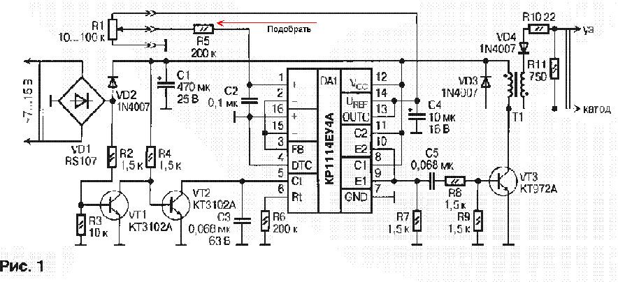

Сообщение #18 От 03/10/2013 19:07 цитата
А выдержит ключик в этой схеме 75+75 =150 ват ? Да не в шиме дело ,сам регулятор у меня даже готовый есть (схему прилагаю) какой с ним ключ использовать вот вопрос.

Сообщение #19 От 03/10/2013 19:15 цитата
мосфет ампер на 100-150 напряжение 20-30 вольт можно параллелить транзисторы с меньшим током например с материнок которые стоят по питанию проца

Сообщение #20 От 03/10/2013 19:19 цитата
а IGBT не пойдет ? есть 2шт.50А. 600в. Мосфет вряд ли найду ,разве что специально выписывать.
