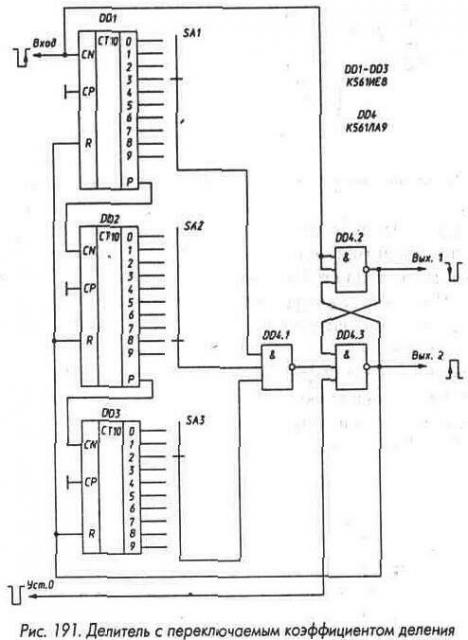

А я пока выложу кое-что
ДОБАВЛЕНО 14/02/2011 01:34
Вот я тут накалякал. Направление такое, а подробности не сегодня. Уже засыпаю
2-3-219.preview.jpg 36.2 КБ Скачано: 2358 раз(а)

Мелиор, этого мало - если шаговый двигатель - действительно шаговый, а не электромагнитно-храповиковый (впрочем, для ЭХ не нужно было бы дифференциальное подключение МЕЖДУ выводами МК, достаточно было бы одного выхода... Поэтому, клонит мну к первой версии), автору нужно весьма изрядно преобразовать ОБЕ последовательности на выходах. Я тута помыслил, и родил:
на выходах МК (есть):
А: 00010001000100010...
В: 01000100010001000...
на двигателе (надо):
А: 00010000010000010...
В: 01000001000001000...
Причём, не выделенные жирным периоды нужны исключительно для формирования коротких импульсов (вместо конденсатора) Они могут иметь произвольное время, и вид 1+1 вместо нарисованных 0+0 (движку это абсолютно по барабану - дифференциальное напряжение на нём всё равно будет равно нулю. При формировании КИ внешними цепями эти такты в принципе можно вообще пропустить). И тогда:
А: 01010101...
В: 10101010...
А: 01001001...
В: 10010010...
Теперь куда как лучше видно, что ПРОСТЫМ пропуском третьего импульса тут и близко не пахнет! Тут надо ДВА полноценных синхронизированных делителя на... полтора? |

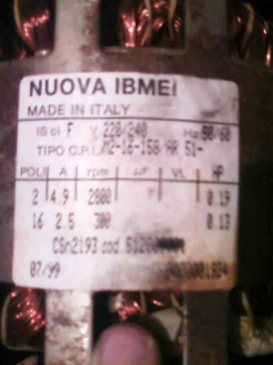

Jon Braun
pav736 фото мотора покажи если не секрет, похоже он напоминает счётчик.  |
