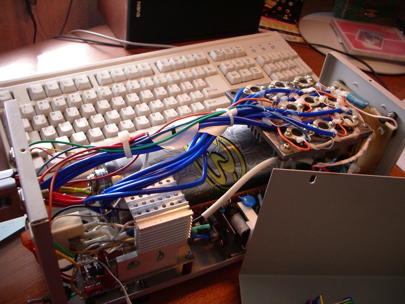

До добавления доп-конденсаторов, дополнительных транзисторов и шунтирующих конденсаторов силовая часть выглядела как во вложении.
Конденсаторы применялись печатного монтажа... ими было заполнено почти всё оставшееся свободное пространство корпуса. Соединяются между собой 2 мм медным проводом.
Таймер собран на основе этой схемы и программы: http://arv.radioliga.com/content/view/213/44/
Если найду более-менее полную схему, выложу.
П.С.
Прежде чем решил делать конденсаторную схему, пробовал использовать переменку вот так же... пришел к выводу, что да - сваривать металлические конструкции можно, а вот для АКБ не пойдет... время сварки должно быть в десятки раз меньше секунды.
Кроме того, нужна постоянка... и важно, оказывается, не перепутать минус и плюс.
В отечественном интернете, кстати, пару лет назад, когда занимался этим, схем и принципов я не нашел... нашлись статьи и даже видео простых аппаратов только англоязычные... оттуда и идеи.

| Ну с конденсаторной системой на мой взгляд с контроллером можно и не заморачиваться. Энергия определяется емкостью конденсаторов и напряжением на них, соответственно варьируя эти параметры можно добиться нужного результата. У меня была просто коробка конденсаторов (что-то вроде 10000х50в) и могучий симистор с кнопочкой. Заряжалсь все это от лабораторного источника. Сварил наверное десятка два батарей из 6 АА, потом у меня эту штуку сперли. |

jackbl108, покажите схему демпфирующей цепи транзисторов без которой транзисторы горели.
| Цитата: | | Кроме того, нужна постоянка... и важно, оказывается, не перепутать минус и плюс. |
обоснуйте эту необходимость. У меня на переменке варится прекрасно |
jackbl108
| БЕЗЫМЯННЫЙ писал: | | Ну с конденсаторной системой на мой взгляд с контроллером можно и не заморачиваться. Энергия определяется емкостью конденсаторов и напряжением на них, соответственно варьируя эти параметры можно добиться нужного результата. У меня была просто коробка конденсаторов (что-то вроде 10000х50в) и могучий симистор с кнопочкой. Заряжалсь все это от лабораторного источника. Сварил наверное десятка два батарей из 6 АА, потом у меня эту штуку сперли. |
Ну впринципе да... я-то как-то не задумывался о таком варианте... во-первых как-то не было "могучего симистора", зато была куча мосфетов. А во-вторых, вот http://hackaday.com/2009/07/05/capacitive-discharge-spot-welder-update/ статейка на основе которой делал... там как бы и контроллер (только там посуровей всё)... и функций, соответственно, побольше...
| slowolitus писал: | jackbl108, покажите схему демпфирующей цепи транзисторов без которой транзисторы горели.
По поводу демпферов... в той схеме транзисторы 100-вольтовые применяются... и видимо, можно обойтись без неё...
Я ставил мосфеты с 30В (уж какие были) максимальным напряжением.
Транзисторы разбиты на 3 группы (разными проводами подключаются к конденсаторам и нагрузке) и на каждую группу я ставил (сейчас точно не помню) толи по 470, толи 1000 мкф на 16В просто параллельно цепей сток-исток. Плюс 0,1 кмф керамики на каждый транзистор. Вот тогда при заряженном на 15В конденсаторе выброс на транзисторах не превышал 25-27В.
Что касается полярности, то тоже нагугливал (сейчас найти не могу ) статью с картинками о том, как распределяются электроны при прохождении через привариваемую пластину и там доказывалось, что при отрицательном токе пластина-батарея диффузное проникновение материала пластины в материал батареи больше чем при обратном (кажется так).
Но впринципе, если имеем 2 точки контакта и обе на пластине, то, собственно, уже и не важно где плюс, где минус. Особенно если пластина с прорезью.
Я же эспериментально пришел к такому: плюс несколькими медными проводниками подключаю непосредственно к свободному участку батареи, а минус точечно - на привариваемую пластину.
Кстати, в этой же статье была рекомендация подавать сначала короткий импульс что-то вроде сотни микросекунд. Потом пауза в несколько миллисекунд, потом основной импульс. Говорилось, что из-за такого прогрева контакт лучше...
Такой алгоритм был реализован в программе. Хотя, честно говоря, разницы в качестве сварки с обычным алгоритмом я не заметил. |

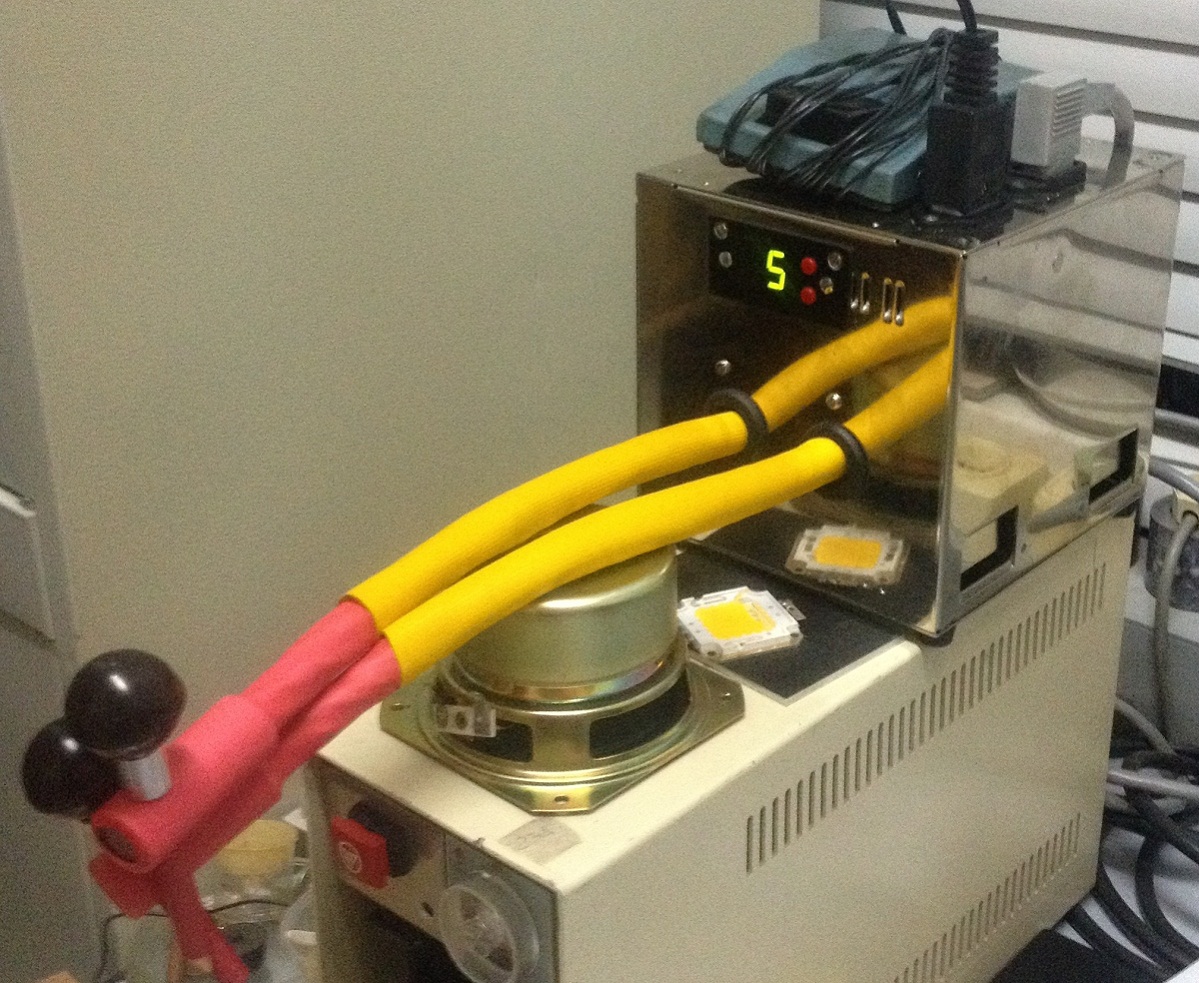

Собрал аппарат на основе трансформатора от микроволновки . Неплохо работает . ( варил цоколи ламп подсветки для ЖК телека , остался доволен )
Но всё таки хотелось бы мощность аппарата побольше , киловата два - три ... (Ампер явно нехватает , если что потолще надо прихватить )
Максимум толщины это корпус от батарейки крона . ( под рукой нет инструмента измерить толщину ).
В хозяйстве пригодится. |

Круто, круто. Начал гуглить по СНГнету точечный самопал - и это самой достойный. Не вижу смысла лепить из деревянных брусков, т.к. конструкция габаритная и не защищенная? соответсвенно хранение и перевозка убьет его быстро.
Буду пытаться собирать этот. Интересно от чего корпус сгодился?
Автор поможет?  |

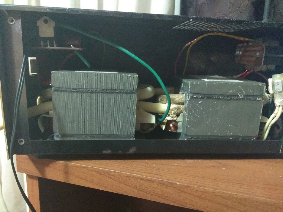

slowolitus, этот транс подойдет?

| sofrina, подойдет, проверь только не аллюминиевый ли он. На мой взгляд Al не комильфо. У меня сейчас подобный "в процессе", провод изначально думал такой же взять, потом достал из мусорки 3 петли размагничивания, разрезал, как раз два витка с трудом в окно влезают. А вобще рекомендую на чипмейкер сходить, там эта тема хорошо раскрыта. |

| Этот транс с микроволновки сварной.Но он прекрасно разбираеттся, нужно надрезать чуток болгаркой по шву и стукнуть по нижней платформе.Потом можна без труда наматывать шину и сварить полуавтоматом предв. зажав весь транс в тиски.Я так делал зарядки на 12 в автомобильных АКБ.Со старых микроволновок есть еще побольше размеры. |

sashko65, для того чтобы намотать 2 витка заморачиваться с резкой и сваркой это уже перебор.  |

| Оно то так, но мне нужно было намного больше.Там еще внутри сердечник разделительный стоит и много места занимает. |
