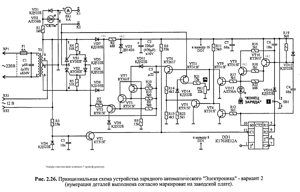

Сокол Павел
Коллеги помогите разобраться не работает зарядное устройство Электроника (схему приложил), на VT10 база и эмиттер 10 В, коллектор 0.5 В. Получается транзистор закрыт. Транзистор, емкость С6 и резистор R19 поменял, результат тот же. При замыкании коллектор, эмиттер VT6 АЗУ запускается, а так не работает. Напряжения VT6 коллектор -22В, база 0.5В
А 6_12.jpg 172.64 КБ Скачано: 1199 раз(а)
Сокол Павел
| Можно ли в схеме зарядного устройства (Радио 1994 №7 с44) неоновую лампу ИН-3 заменить ИНС-1 |
serega-64
Сообщения: 10180
| Сокол Павел, Сначала сравни напряжение пробоя. Там мона и динистор поставить КН102 и DB3, токмо сопротивление придется подбирать. |

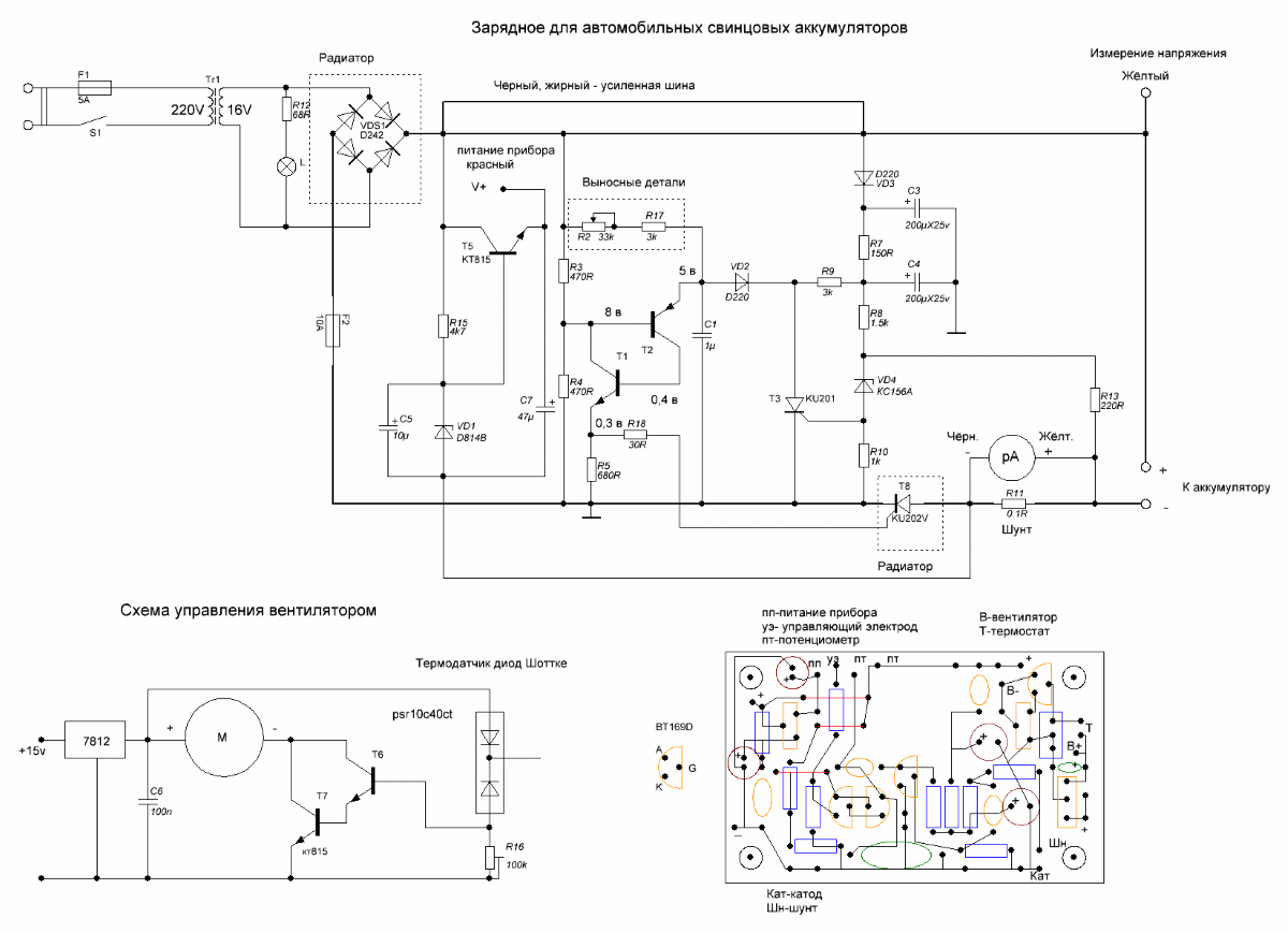

mc.56
здравствуйте, вапрос по схемке, что такое -рнг ?, отметил кружком
БЕЗЫМЯННЫЙ
Бегущий по граблям
Сообщения: 7608
| регулятор напряжения генератора, в простонародье "шоколадка" . |
mc.56
| и чо, получается оно может правильно управлять тиристорами ? |
skolin
Сообщения: 1221
| Назначение этой ш-и отключение заряда при достижении нормы. А так она не управляет а держит открытыми их. |
mc.56
| skolin писал: | | Назначение этой ш-и отключение заряда при достижении нормы.. |
вы уверены?..... отключение происходит когда, или имеется ввиду полное отключение?
просто понравилась схемка с комбинированным выпрямителем, собираю регулируемый питатель до 10-12а, из малогабаритных деталей с минимумом компонентов. |
skolin
Сообщения: 1221
А что еще бывает частичное отключение? Изучи работу шоколадки ,что она делает, для чего она.
Это не то вообще. Вбей поисковик регулируемый БП на LM317, и будет тебе минимум деталей. Дал бы я но обнова компа уничтожила все на свете. |
mc.56
я знаю как оно работает
ДОБАВЛЕНО 17/09/2018 13:15
там все полном мосту, и к тому ж еще и на выходных транзисторах.
а у меня нагрузки серьезные.18в шурупник на 300 об.10а пред плавился, пока бп несгорел.
и вопрос , диоды шоттки можно вставить вместо vd1,vd2 ? |
БЕЗЫМЯННЫЙ
Бегущий по граблям
Сообщения: 7608
mc.56
Спасибо, но это не та инфа..
У меня куча шоттки с компов и кучка 202н в то220. Но управление тиристорами нехочется изобретать на супермегасхеме.чонить попроще бы.
надож было так обозначить... РР или РН , а то РНГ... |
-z-
| БЕЗЫМЯННЫЙ писал: | | регулятор напряжения генератора, в простонародье "шоколадка" . |
Собирал такую. Хрень полная ! Теристоры так не управляются. Но с РНГ по этой схеме может управляться транзистор. Дальше не экспериментировал. |
