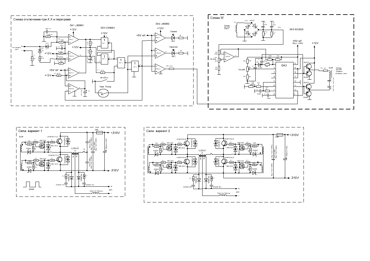

Предлагаю вниманию сварочник собранный по схемотехнике китайских и корейских инверторов. С немного доработанной силовой частью. Он отлично работает при просадке сети,имеет ОС по току,силовой блок при Х.Х. отключен( отсюда нет нагрева на ХХ, применен один комплект Ш28х20),спокойно отдает в дугу 200А,можно варить в среде с высокой влажностью.Идеей было сделать надежные и дешевые аппараты,который оправдали все ожидания. Любые замечания и предложения только приветствуются.

mjntana феррит ипользуется один, только в трансе, диоды EBU02 (кстати заводские использовались на 150вольт) дешевле,кондеры 1мкф х 400в достать проще чем 0,22 х 1000в. Если использовать до 120А можно ставить по одному ключу 50UD

Добрый вечер. Скажите что за микросхема стоит в Б У ДА3 ?Спасибо.

опечатка там похоже, ШИМ-ка должна быть SG3525

резистор с 1 ноги в цепи ОС 22 ком поднять надо до килоом 80-100,не надо большое усиление. работаю давно с данной микрой,некоторые экземпляры склонны к паразитному возбуду,и вследствие в самый неподходящий момент можете ключики потерять.
также не стоить затуплять скорость реакции петли ОС конденсаторы после мостика ТТ 2*22 нан чересчур.10000-15000 пик(10-15нан) само то. выброс тока КЗ будет не более 20 ампер.
я работаю с данной микрой и использую реализациию ОС в таком виде- проверено работа на ура

Если бы Вы снимали сигнал с ТТ включенный как в предложенном вами аппарате,то есть дифтранс ТТ со вторички,то наличие такой большой емкости 2*22нан может и оправдано по причине "мусора" на выходе при сварке в сигнале с ТТ,чтобы не нарушать работу ОС. Полумост и так импульсный ток в 2 раза больше потребляет от источника 310 вольт + еще выброс тока КЗ брать им на грудь!!!!!Да и полумост точно на провальных сетях значит хуже работает.самый оптималь -это мостовой сварник.

Этот сварочник собирали и по мостовой схеме,работает без проблем

Ток в два раза больше проходит через ключи, а потребление с 310 вольт что в мосте что в полумосте- одинаковое

Печатка ЗГ первая,много перемычек,так что не ругайте Каждый может подкоректировать как ему надо. Со временем создадим окончательную.
