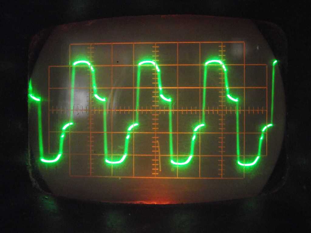

Решил сделать импульсный БП для УНЧ. За основу взял схему компьютерного БП. Все сделал по схеме приведенной ниже. Все осциллограммы сняты без включения блока в сеть. Меня смущает форма осциллограмм между точками КТ8 и КТ9, а именно то, что мертвое время перед включением и после выключения силовых транзисторов находится на разных уровнях.
Вопрос таков: Всегда ли мертвое время должно находится на одном уровне, и серьезно ли это будет влиять на роботу БП в целом???

| Осциллограмм не видно. Но у двухтактных БП с ШИМ регулированием во время запирания обеих транзисторов напряжение идет туда куда левая нога велит, точнее от индуктивностей и емкостей монтажа зависит. Если высоковольтных импульсов, способных пробить ключи, нет то забей на эти уровни. |

AZS27, фото щупа - в студию! Если учесть, что осциллограммы сняты неизвестным (не настроенным) прибором , то все нормалек  |

Все осциллограммы сняты осциллографом С1-72. Щуп на прямую подсоединен к осц., делителя в щупе нет.

AZS27, наверное R15R14, Я ими подбирал оптимальные сигналы в базах... Какое у тебя напряжение после д7?
Ты не написал ничего о длительности и амплитуде измеряемых сигналов. Если осцил нормальный (в чем я очень сомневаюсь) то импульсы не ахти. Включай и следи за температурой транзисторов. Больше информации здесь http://monitor.net.ru/forum/viewtopic.php?t=323794 (скопируй ссылку и вставь в браузер) |

На дросселе не мало намотал? Дроссель , который в компьютерном БП называется групповой стабилизации, должен держать энергию все врем паузы.
Чего то там в базах явно не так. Диоды должны быть параллельно сопротивлениям а не последовательно.
Сверьтесь с БП компа. У вас нечем закрывать транзисторы. |

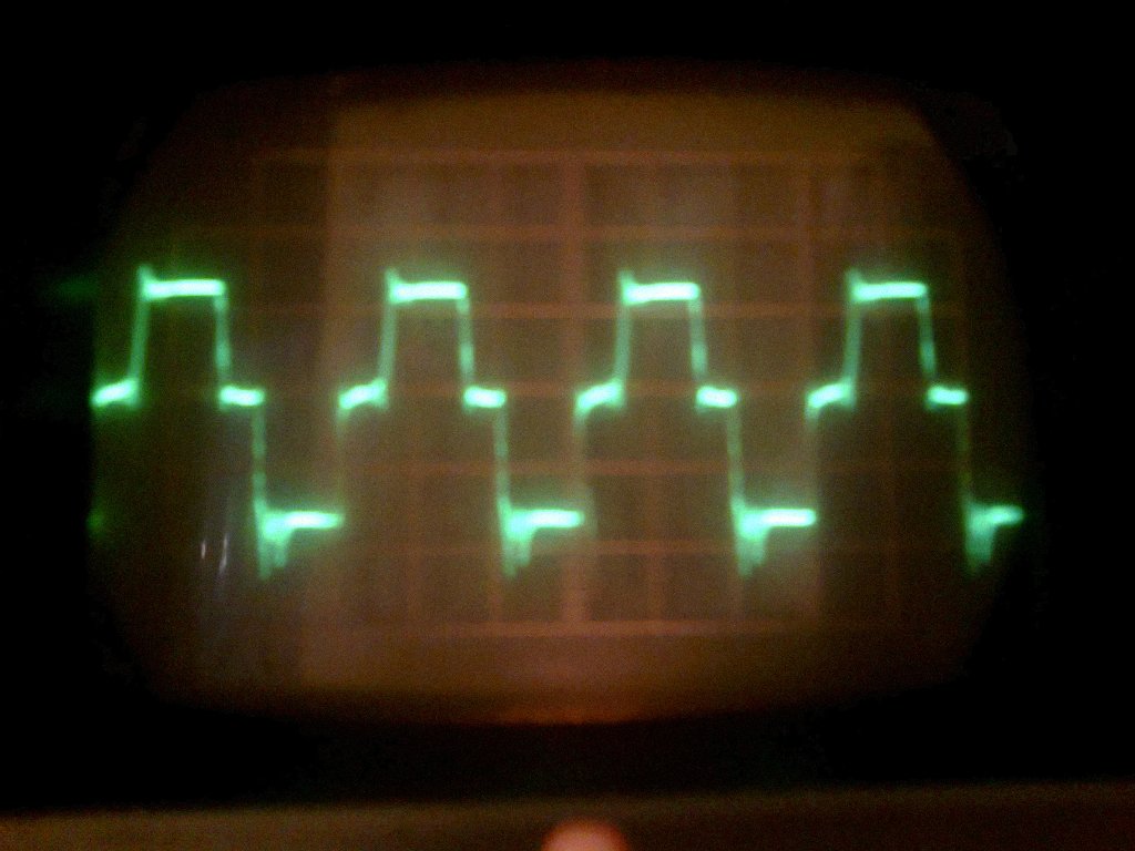

Вот результаты
ДОБАВЛЕНО 18/01/2013 18:47
Как видно из осциллограмм, сигнал на базе одного ключа не корректный. Подскажите что может искажать так форму сигнала? Питается драйвер от стабилизированного внешнего блока питания 13В. Весь драйвер был заменен несколько раз. Силовые ключи тоже были заменены несколько раз. VT1 даже при значительных нагрузках остается холодным или в крайнем случае еле тёплым, а VT2 значительно греется даже при незначительных нагрузках. Может ли Тр2 так паскудить форму сигнала?

на базах VT3 VT4 посмотрите.может это с 494 уже идет.может один из этих транзисторов вообще не работает.в паузе как понял оба открыты.если один из них не
включается может быть такая затяжка переключения. |
AZS27
На базах обеих транзисторов (VT3 VT4) относительно массы - чистый меандр.
Сегодня поменял Тр2 - результат всё тот же. Потом поменял местами всю обвязку силовых транзисторов - всё по старому. Лично у меня единственное что приходит на ум - это наводки в монтаже. Забрасываю этот девайс куда по дальше. Может когдато доберусь до него. Всем огромное спасибо. Извиняюсь за беспокойство.
