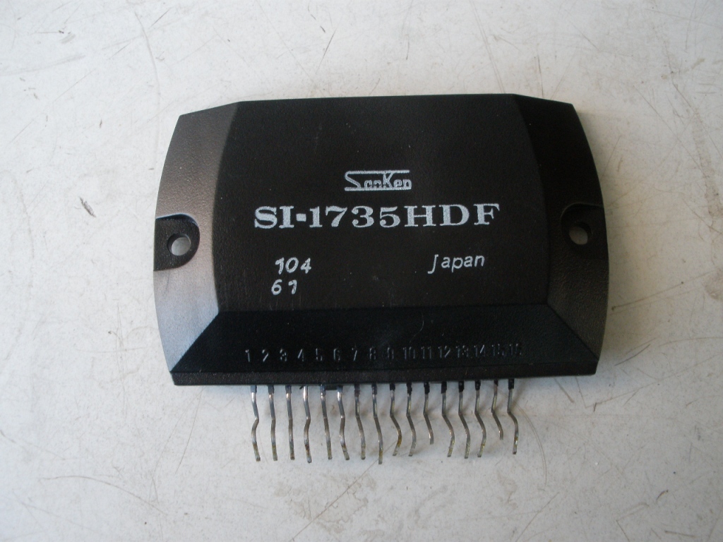

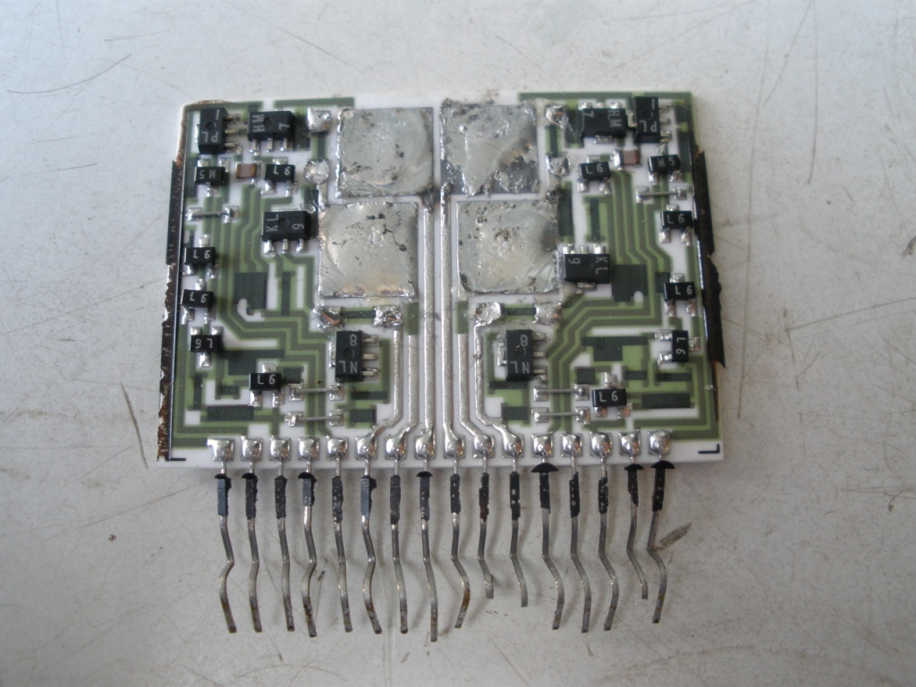

Хочу отремонтировать микросхему SI 1735 HDF.Помогите советом

В чем проблема поставить оригинальную микросхему но новую?
Валентин СП
Сообщения: 93
Сообщение #22 От 08/07/2013 20:21 цитата
V_I_K, здраствуйте.А где купить и сколько стоит.
Сообщения: 17970
Сообщение #23 От 08/07/2013 21:28 цитата
Да нигде уже её не купишь видать мелкосерийкой выпускали под конкретное изделие,типа как в ссср микросборки

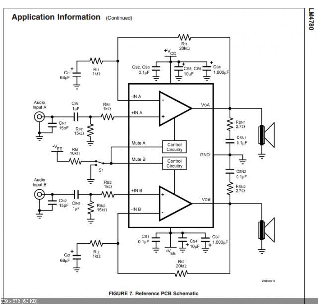

Здраствуйте.Не прошло и два года,как дошли руки до усилителя.Сварганил плату на 4780.Все работает,кроме тембров.Подскажите,куда правильно включить блок регуляторовов тембра.Заранее спасибо.

Валентин СП писал:
Это в смысле протупил или поиздеваться? смех Усилу пофиг, что ему дадут на вход - его дело воспроизвести всю мачмалу по входу. Пусть там хоть отфильтрованный эквалайзером или неотфильтрованный сигнал - без разницы. А посему всякие фильтры только перед входом.

Сообщение #31 От 21/03/2015 01:13 цитата
а если они были в цепи ОС улыбка

KRAB писал:
Даже не хочу рыть для узнать про такие штучки-дрючки. Есть классика в виде наборов отдельных полосовых фильтров типа эквалайзеров с большими возможностями искажения сигнала. А по обратной связи там что-то рубить... сумашествие Ну есть же классика, а другие типа хитрости кому интересны? С классикой работать или с ОС, когда одно неловкое движение ползунков (в смысле неконтакт) и прощай оконечный каскад (можно фуз)... э-э-э...

Сообщение #33 От 21/03/2015 10:47 цитата
"...или с ОС..." - а ты открой схемы УНЧ тех лет и посмотри ...

Темброрегулятор по постоянке развязан в оригинальной схеме так что от неловкого движения ничего не сгорит.Только что в современных усилителях цепь обратной связи состоит из низкоомных резиков поэтому этот темброрегулятор работать не будет или будет,но весьма условно,т.к. для него критичны входное сопротивление нагрузки.Как то так

Коллеги, ну погорячился - слов нет, но тут опять за своё: зачем через проктологию, когда можно классику? Особенно, когда всё правильно и точно.
И всёж-таки темброблоки работают с предварем, а не с ОС оконечника.
Сообщения: 17970
Сообщение #36 От 21/03/2015 13:02 цитата
Да это понятно,что лучше классика,но большинство реставраторов такой техники хочет запустить схему в огигинале+в этом случаи минимум переделок в схеме девайса(на случай ести когда нибудь и оригинальная микра найдётся)то можно всё в зад вернуть с минимумом секса.А так предвак придётся переделывать и причём капитально.

Здраствуйте.Насколько я понял из всего сказанного-только пределка темброблока приведет к желаемому результату.

Сообщение #38 От 21/03/2015 22:42 цитата
ты схему покажи ...

С разрешения авторов,повторюсь

Сообщение #40 От 23/03/2015 01:29 цитата
Да, менять схему его включения. Ставить на вход.
Посмотри классику и наложи свою схему.
