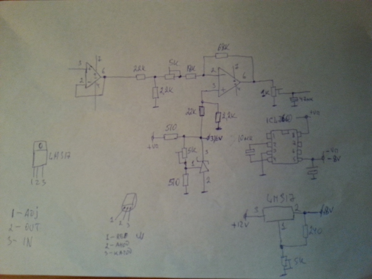

profinrus
Сообщения: 533
Сообщение #91 От 17/11/2013 16:54 цитата
доделал что хотел,получилось всё в лучшем виде,но без двух питаний всё таки никак.

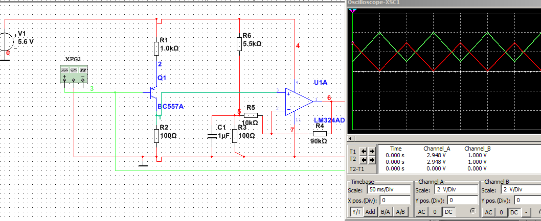

AL_smeu
Сообщения: 53
Сообщение #92 От 03/01/2014 12:04 цитата
Зря заморачиваешься по питанию, в основном это необходимо при двуполярном сигнале, Предлагаю такой вариант (см прикреплённый файл) Сопротивлением R4 выставить необходимое значение при входном 4 Вольт, чтоб на выходе было 3 Вольта. А R2 уже коэффициент усиления при 1Вольте на выходе 9В. Проделать несколько раз, до получения необходимой шкалы.
ДОБАВЛЕНО 03/01/2014 13:11
Почти тоже что и у тебя навоял, но не понимаю зачем столько лишних элементов. К своей добавлю если необходимо поставить кондёр параллельно R2, для уменьшения скачков на выходе 0,1 мкФ. И конечно для лучшего варианта можно и нормирующий усилитель сперва поставить, ИМХО но это не ракета особой точности не надо. улыбка

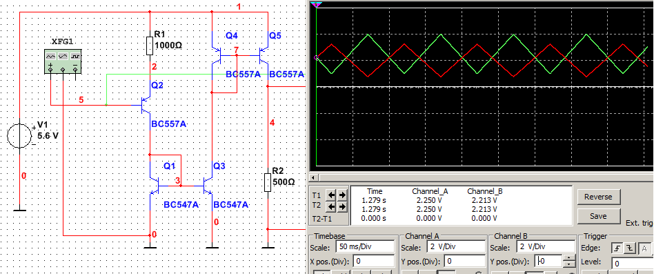

Ramil
Сообщения: 7
Сообщение #94 От 19/01/2014 19:54 цитата
Хотя тема вроде бы уже решена, но, специально вспомнил свой пароль на форум, наткнувшись на тему. улыбка
У меня симулятор вот что выдаёт.
Зелёная линия это входное напряжение от 1 до 4 вольт, красная линия это выходное напряжение от 0 до 3 вольт. Входному напряжению в 1 вольт соответствует выходное в 3 вольта, входному напряжению 4 вольта соответствует выходное напряжение в 0 вольт.
Питание правда должно быть стабильным и нестандартным в 5,6 вольта, и транзистор входной должен быть с большим коэфф. усиления. Но даже так для источника сигнала с большим выходным сопротивлением лучше поставить ещё повторитель на операционнике.
Извиняюсь за большую картинку.
  схема.png  29.59 КБ  Скачано: 296 раз(а)
