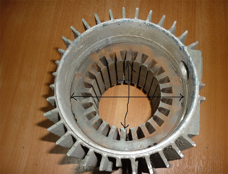

У меня есть два сгоревших асинхронника АОЛ 012-2 (0.12 kW) и АИР100L4 (4 kW). Длинна статора АОЛ - 51,5мм, АИР - 127 мм.
Я не прошу Вас поделиться ими со мной, но мне нужны результаты пересчёта этих двигателей на одну фазу с безконденсаторным запуском.

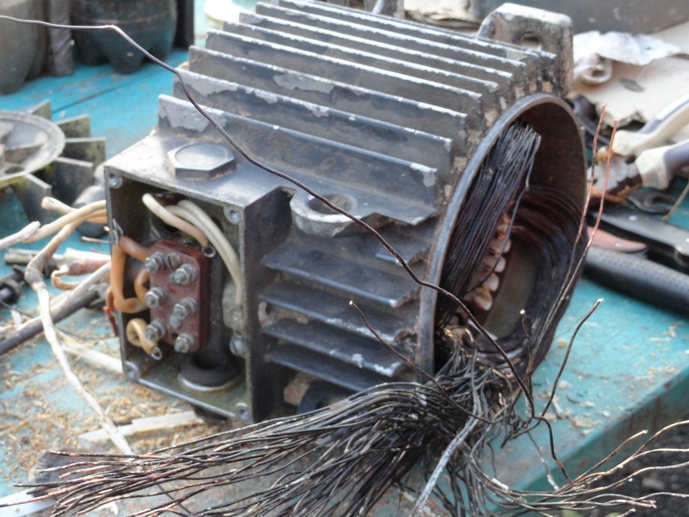

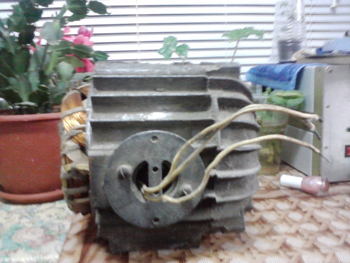

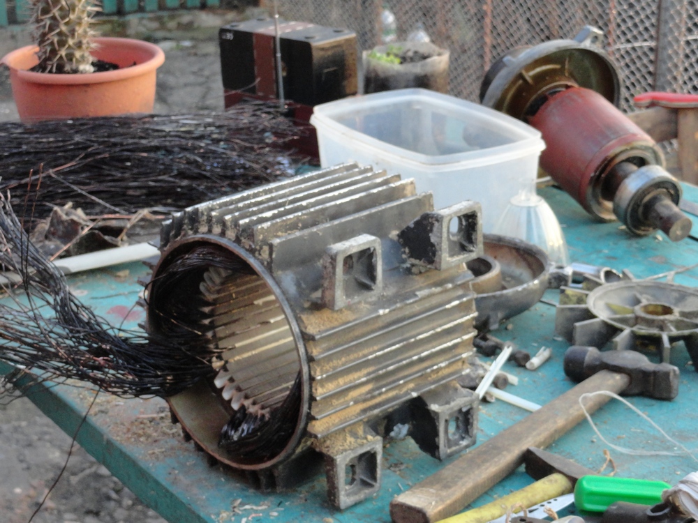

grifat по моей просьбе вот мой движок с перемотки, но ничего не известно на сколько он перемотан, мне нужно выжать с него 3000 об/мин на 1 фазу 220 вольт с пусковой обмоткой, наконец получилось вставить фотки

Нет там 1500, он от 1 фазы слабо крутится, где то 900 об/мин но это на глаз. Лаком обмотка не залита, её легко снять, длина паза 72 мм 24 паза. Как его расчитать правильно на 1 фазу, раньше этим совсем не занимался, хотя понятие есть.

Ай я не так выразился, я имею в виду что его кто то мотал и он мне уже с перемотки достался, а нужен на 3000 об/мин, вот теперь думаю как его перемотать самому.
Виктор74
Сообщения: 19
Сообщение #70 От 10/01/2013 15:01 цитата

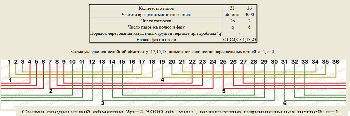

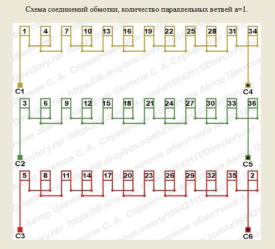

Сколько нужно витков намотать на 1 ф 220 вольт на рабочую обмотку и также сколько нужно намотать на пусковую обмотку, мотать хочу как здесь на схеме http://www.chipmaker.ru/index.php?app=core&module=attach&section=attach&attach_rel_module=post&attach_id=752358 или это схема на 1500 об/мин ??
BAZUEV56
Ретро-мастер
Сообщения: 4667
BAZUEV56
Сообщение #71 От 10/01/2013 15:46 цитата
Виктор74,
Да Это схема:
Z=24
2p=4
a=1
n=1500об/мин

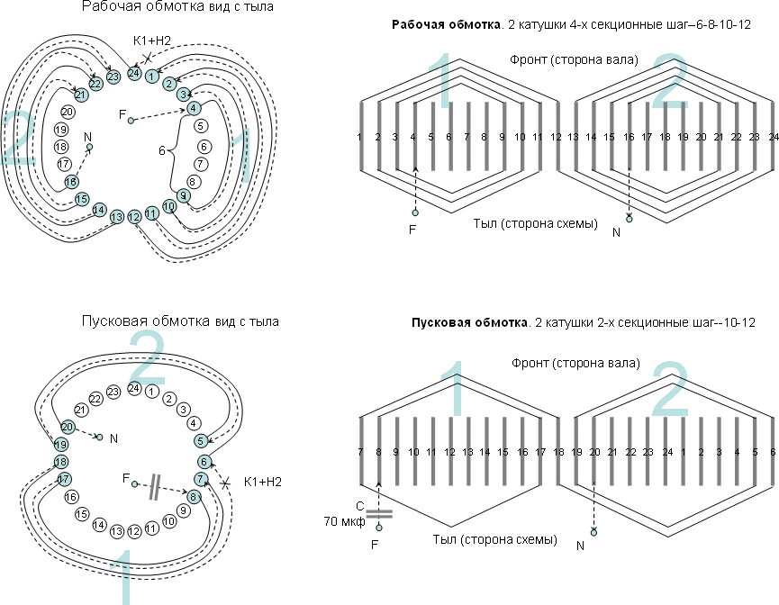

А где можно посмотреть или взять схему на
Z=24
2p=2
а=1
n=3000
Как из Вашей практики лучше работает под нагрузкой эл.двигатель в 1 фазной сети с такими оборотами, имею в виду за пусковую обмотку ? с конденсаторным запуском или через тепловое реле? там вроди разные пусковые обмотки и вроди как по разному наматываются

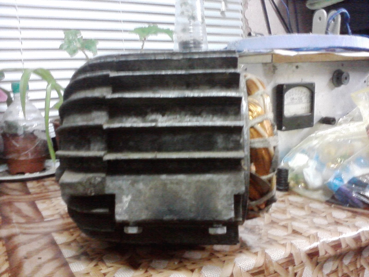

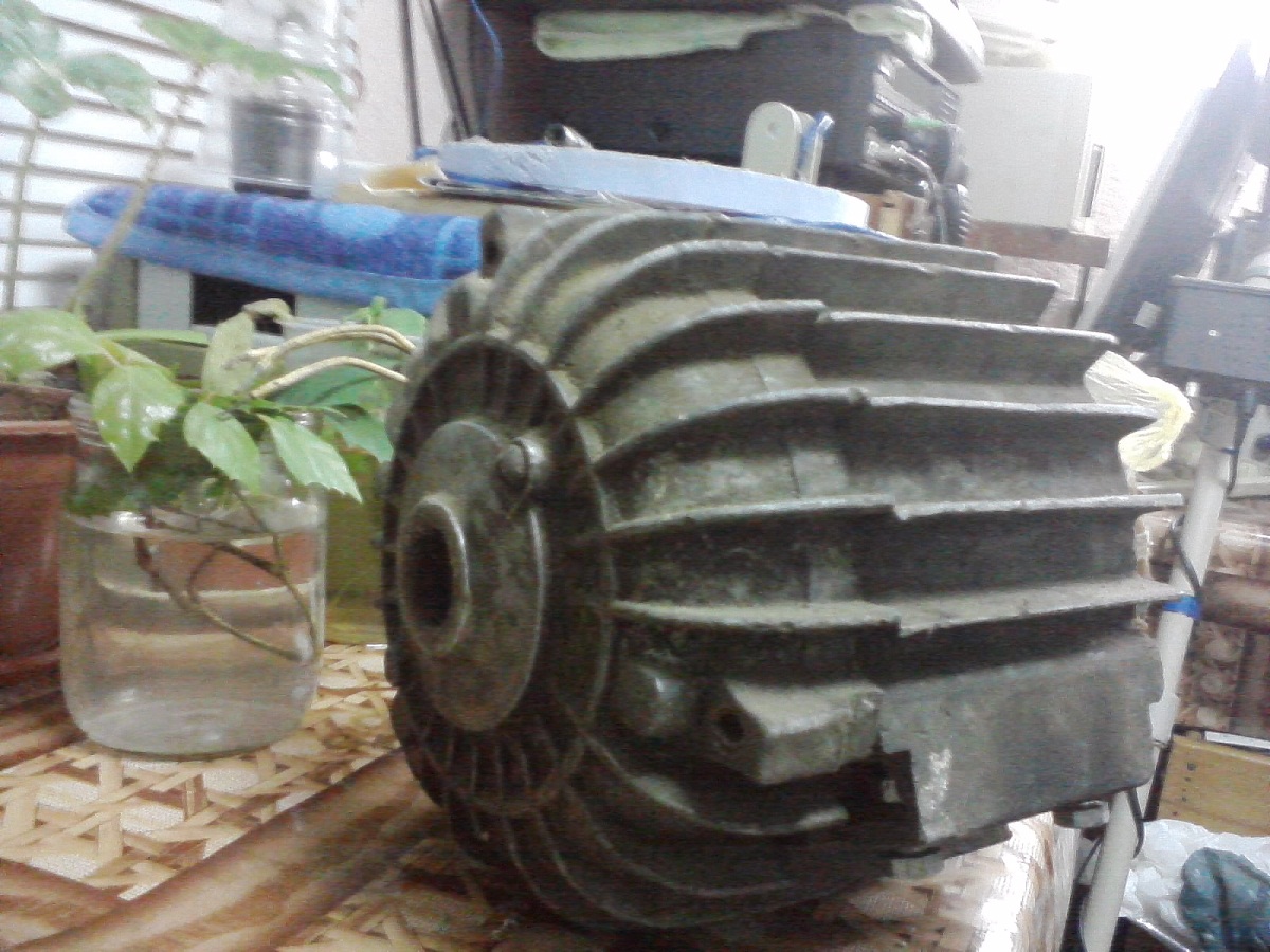

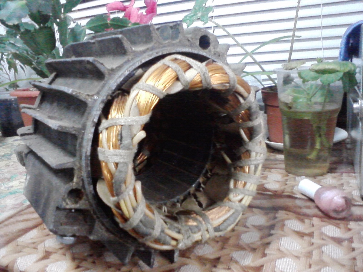

grifat, помогите у меня есть трёхфазный двиг без обмоток хочу перемотать его на однофазный 2850об мин вот его родные параметры тип А042-6 №44465 220/380в 1,7кВт 930 об мин кпд 79,5 к-во пазов=36 длина железа 12 см[img][/img]
dumvas
Сообщения: 42
Сообщение #75 От 22/01/2013 13:35 цитата
ДОБАВЛЕНО 22/01/2013 14:38
ДОБАВЛЕНО 22/01/2013 14:40
ДОБАВЛЕНО 22/01/2013 14:41
ДОБАВЛЕНО 22/01/2013 14:47

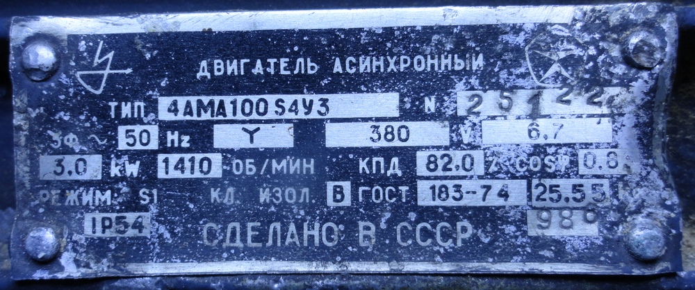

Ну вот и фото двигателя который я нашол. Хозяин сказал что он 4кВт 1400об. провод 1,06.
Розмеры железа:
Внутренний----105
Наружный------166
Длина------------100
Пазов-------------36
Пожалуйста помогите определить марку и параметры этого двигателя и перещитать под генератор... Заранее благодарен... улыбка
BAZUEV56
Ретро-мастер
Сообщения: 4667
BAZUEV56
Сообщение #76 От 22/01/2013 14:16 цитата
dumvas, При перемотке данного двигателя на 3000 об/мин. лобовые обмотки будут сильно выступать из статора и мешать крышкам. Места просто не хватит. недовольство, огорчение
Рифат
Обыкновенный человек
Сообщения: 17785
Сообщение #77 От 22/01/2013 16:02 цитата
с кривыми руками и за член лучше не браться смех
dumvas, уверен в своих силах?Мотор похож на АИРовский. крышечки у него ровненькие подмигивание
dumvas
Сообщения: 42
Сообщение #78 От 22/01/2013 17:49 цитата
Вроде все нормально с ним,крышка одна была лопнувшая, но сказали что найдут другую, ротор не цеплял ниразу. Мне только надо подщитать сколько катушек и сколько витков можно туда впихнуть чтоб было всё супер, и ротор у меня скошен а на том прямой... Я так прикидовал что там вроде остаются пазы лишние может в них обмотку на 12вольт для акомулятора... Пожалуйста помогите подщитать обмотки и витки...
ДОБАВЛЕНО 22/01/2013 18:50
и сколько я с него смогу взять кВт........... подмигивание
olegva
Сообщение #79 От 24/01/2013 20:43 цитата
Добрый день. У меня есть двигатель но с него срезали всю медь и даже табличку с данными. Примерные размера того что осталось...Ротор Ф 71мм длинной 79мм (активная часть), статор внутренний Ф 74мм а внешний Ф105 24паза...Вокруг метала по всей длинне есть сквозные вертиляционные отверстия...вес примерно 9кг...Хотелось бы узнать перемоточные данные на 220в с пусковым конденсатором и скоростю 3000 об
Рифат
Сообщения: 17785
Сообщение #80 От 25/01/2013 05:41 цитата
dumvas, двухслойную намотку в состоянии выполнить? Иначе знаю точно--ты лобовые части на этом двигателе не уложишь нормально.
