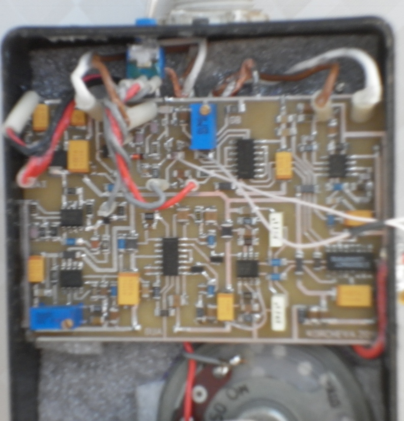

Прибор разработан и изготовлен мной в 2013 году. Прошёл испытания в течении 2-х сезонов. Результаты весьма положительные,особенно по дискриминации в замусоренных железом местах. В общем-то он и заточен для поиска в тяжёлых условиях. Этой весной после десятков дорогущих приборов я поднимал монеты десятками, народ был в ступоре...
Применил резонансный датчик DD 200 мм. ТХ- 31+31 вит. 0,41; RX-62 вит. 0,41
Провод из петли размагничивания.
Плата SMD в ЛУТе (номиналы активны при просмотре).
Схема составлена в SPLAN 7.
На схеме и плате могут отличаться номиналы,может где и прозевал. Если потребуется дискриминация цветмета,то требуется добавить переменник, но нужно-ли? Любая цветная мишень представляет интерес!

II3II
Сообщения: 1057
Никак не реагирует. Единственное- блансом грунта потребуется отстроить "горячий камень", в смысле те что звонятся как цвет. До щелчка как на железо.
Глубинность с датчиком 20 см. -32-34 см. |

II3II
Сообщения: 1057
Ничего подбирать не требуется. Можно поставить 4069, без разницы. Вместо DG308 любые ключи Не одной специализированной и дефицитной детали, может тоько танталы... Но и вместо них можно любые электролиты.

II3II
Сообщения: 1057
308 -это дорогие ключи и очень качественные. Но по сути они сдесь и не нужны,просто их у меня с десяток, надо-же куда-то их впаивать.
4066 на мой взгляд удобней будет чем 4053,проще разводить наверное.
А обратили внимание что снаружи нет переменников? Потому что нефиг там крутить, настроил один раз и всё. Иногда чуть поднастроить чувство, от температуры окружающей зависит. Но это 1 раз перед работой,да и то не всегда. |

II3II
Сообщения: 1057
настройке датчика есть небольшая разница по сравнению с терминатором. Реакция на феррит будет другой, не нужно загонять переменник до щелчка на феррит, достаточно появления искажений звука. А вот реакцию на "горячий" камень нужно настроить, если он будет звучать как мелкое железо- всё,больше настойки не требуется. Феррит-очень сильный "заменитель грунта" ,очень. В схеме работают фильтры,влияние грунта и так давится, этого более чем достаточно.
1) Как-бы да,но очень примитивное сравнение, там не частота важна а фаза сигнала на катушке РХ. Настраивайте,и не заморачивайтесь, всё само собой вылезет.
2)М ,да микрофарады. Только вроде полярность я везде указал. Где не указано,назовите номера.
3)С6- частота звукового генератора. Я делаю 1 Кгц.
С44,45- подгоняется по результатам наименьшей "болтанки" на выходе фильтров. В разных каналах они могут отличаться.,но советую ставить 800Н-1Мкф.
R2 -установка выходного напряжения стабилизатора 6 в.
R21,25- усиление приёмника. На выходе приёмника должен быть сигнал амплитудой 350-450 мв.
R39,40- "болтанка" в разных каналах будет разная,поэтому усиление в канале с меньшим усилением можно добавить. В каком из них получится больше-меньше смотрите по осцилографу.
4) Не знаю стандартные они или нет,но у меня таких много. |

II3II
Сообщения: 1057
С29- это тантал или электролит.
а С8 - это не полярный,типа плёнка или в этом духе. Но электролит туда не подойдёт. Ёмкость может быть от 2 до 5 мкф.
Питание от 7 в. и до максималки по даташиту на применяемую Вами микросхему стабилизатора. Не знаю какую Вы собрались применять, ведь это может быть не 1117.
Других требований по питанию в процессе работы не выявлено.
Потребляемый ток я измерял, но забыл точно какой. Вроде около 40 ма., или чуть меньше. В общем там и потреблять ток не чему, динамик только. |
