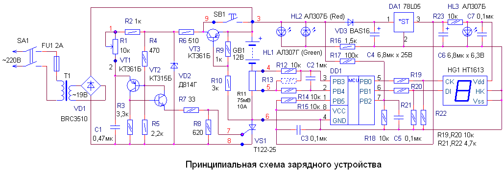

а вот кто то изголился приляпил цифровой индикатор
  shbat_bg.gif  19.46 КБ  Скачано: 3043 раз(а)

NE51S, нумерация транзисторов т1 т2-т3 ну это мелочи щас мультисим прогой создал эмитатор схемы ща на работе заморачиваюсь когда время есть

зделал пичатку при помощи sprint-layout_6 но там не в библиотеке похожего транрзистора не нашол по корпусу эбк не правильныыно могут расположены быть пока это не важно всем удачи начну паять зделал модель при помощи мультисим эметровал замыкиие без акамулятор с разными напряжениями на выходе результат с 10 в включается 15в вырубается точнее не стал короче все окей но без теристора просто пока не нашол в билиотеке 2 день с ней только вожусь если кто может доделайте
